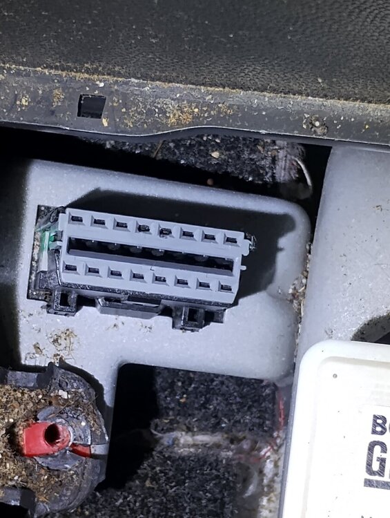

peplunio Opublikowano 13 Października 2025 Udostępnij Opublikowano 13 Października 2025 Też mi się zdaje , że gniazdo jest na zatrzaski. Jak w każdym aucie. Nie wydaje mi się, aby w Merivie było inaczej…   Cytuj Odnośnik do komentarza https://forum.opel24.com/topic/107992-problem-z-po%C5%82%C4%85czeniem-obdii/page/3/#findComment-825139 Udostępnij na innych stronach Więcej opcji udostępniania...

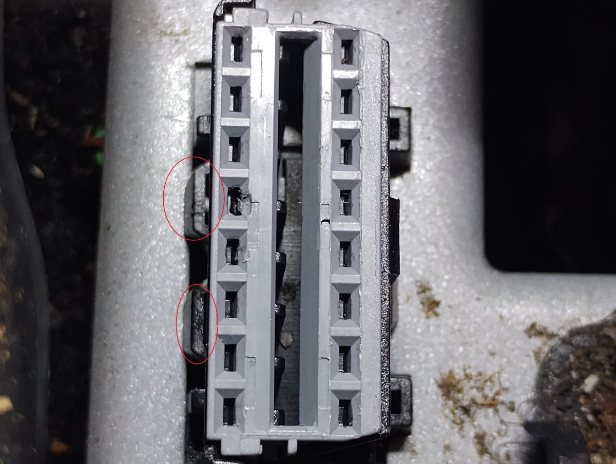

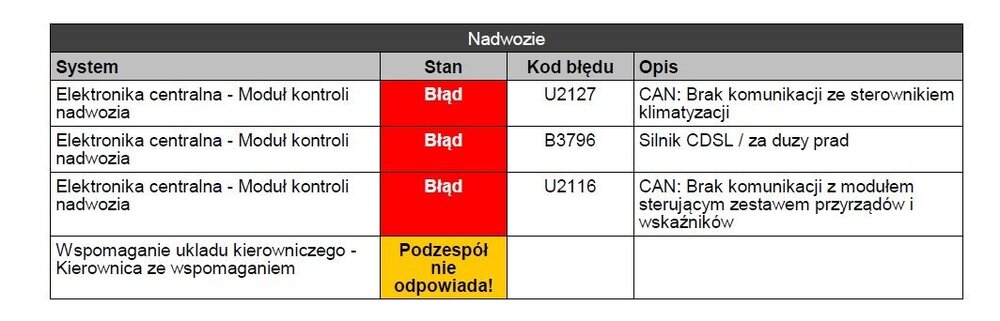

Niedzwiedz Opublikowano 2 Listopada 2025 Autor Udostępnij Opublikowano 2 Listopada 2025 Aktualizacja, gniazdo wypina się w dół, trzeba wcisnąć te dwie wypustki od strony pasażera. Zdjąłem też ten szary plastik wygląda że piny są ok. Podłączyłem jeszcze jeden skaner WoW i większość podzespołów nie odpowiada ale są 3 błędy U2127, B3796, U2116. Dalej nie mam pojęcia gdzie szukać, chyba oddam do mechanika. Możecie polecić coś w trójmieście?   Cytuj Odnośnik do komentarza https://forum.opel24.com/topic/107992-problem-z-po%C5%82%C4%85czeniem-obdii/page/3/#findComment-825715 Udostępnij na innych stronach Więcej opcji udostępniania...
