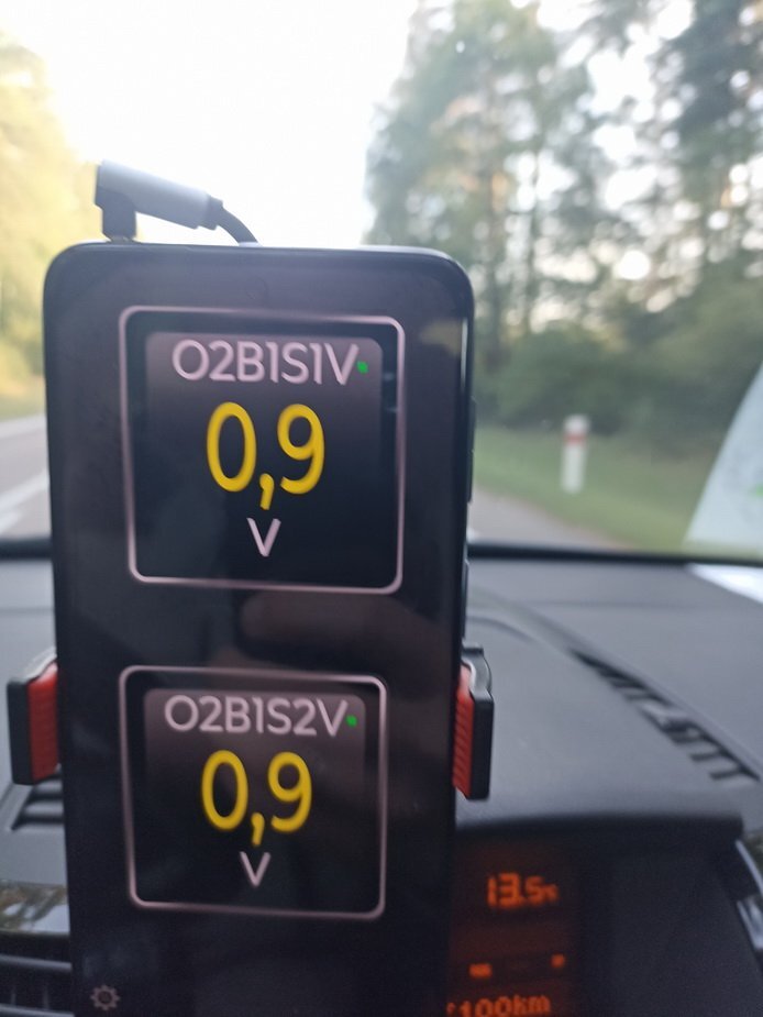

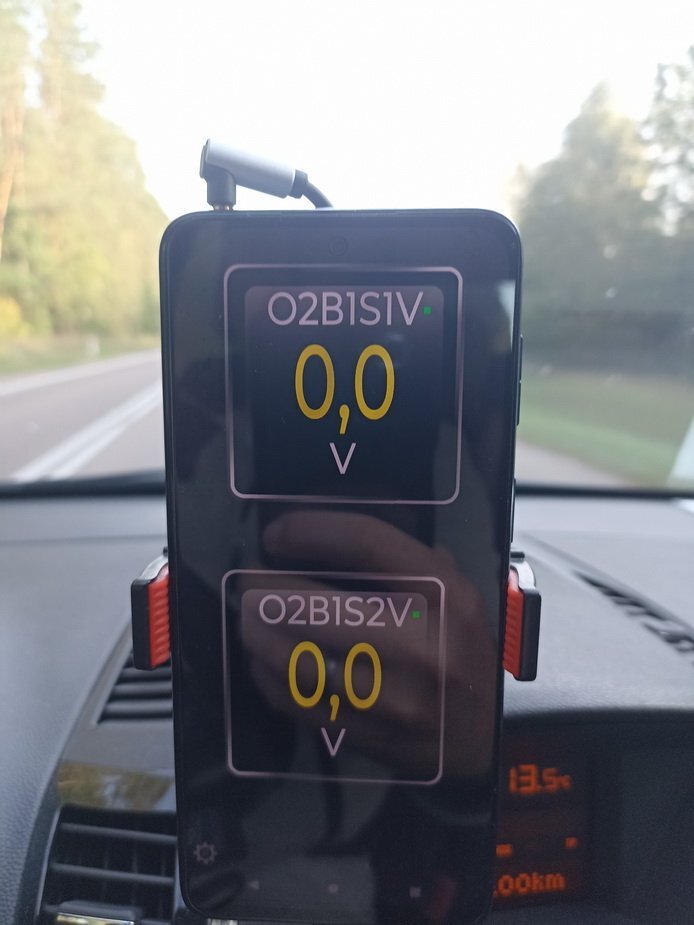

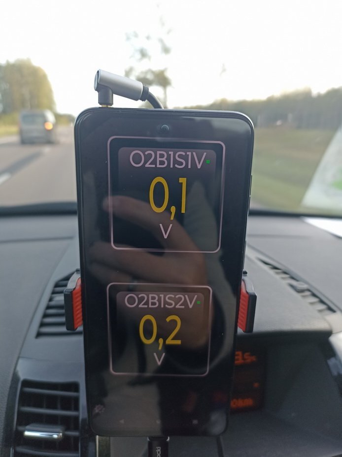

takie wartości pokazuje tork
zdj. 1 - pełne przyspieszanie
zdj. 2 - odpuszczony gaz, hamowanie silnikiem
zdj. 3 - tempomat ustawiony na 70km/h
czy z tych wartości coś można wnioskować o sprawności sondy, której ?
Zdjęcia nic nie mówią - bo to raczej trzeba patrzeć na wykresy a nie pojedyncze odczyty.
No może mówią to że nie masz wkładu katalizatora bo obie sondy wskazują to samo a nie powinny - pierwsza mocno falować a druga bardziej stabilnie się trzymać.
Podejrzyj wykresy na rozgrzanym dla obu sond - choćby car scanner ma 2 dane na jednym wykresie.
No i fizycznie zobacz czy masz wkład w katalizatorze.
Jest jak mówisz pierwsza sonda faluje od 0 do 0,9 a druga raczej jest stabilna.
