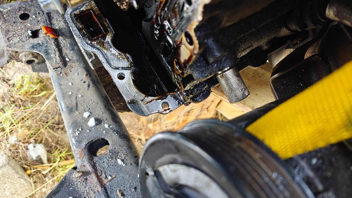

Jagnat Opublikowano 5 Stycznia Autor Udostępnij Opublikowano 5 Stycznia Moi mili powiedzcie mi jedno śruba torx ta zaślepka gdzie się wkłada blokadę w postaci trzpienia ona ma prawy czy lewy gwint. Bo ktoś już chyba kiedyś grzebał albo jest tak dowalona albo źle kręce. A na pewno ktoś coś robił bo koło pasowe zostało założone 180 stopni ;d i jak ustawiłem aby znaki się zgadzały tak mamy to brak GMP musiałem obkręcić 180 stopni.   Cytuj Odnośnik do komentarza https://forum.opel24.com/topic/109387-ustawianie-przestawionego-%C5%82a%C5%84cucha-rozrz%C4%85du/#findComment-827246 Udostępnij na innych stronach Więcej opcji udostępniania...
ArKos Opublikowano 5 Stycznia Udostępnij Opublikowano 5 Stycznia Normalny gwint ma.   Cytuj Odnośnik do komentarza https://forum.opel24.com/topic/109387-ustawianie-przestawionego-%C5%82a%C5%84cucha-rozrz%C4%85du/#findComment-827248 Udostępnij na innych stronach Więcej opcji udostępniania...
Jagnat Opublikowano 6 Stycznia Autor Udostępnij Opublikowano 6 Stycznia Hej wariatory posiadają kreski to ważne w jaką stronę mają być skierowane czy nie?? Druga sprawa blokada weszła GMO ustawiony ale tak widać jakby nie do końca. Cytuj Odnośnik do komentarza https://forum.opel24.com/topic/109387-ustawianie-przestawionego-%C5%82a%C5%84cucha-rozrz%C4%85du/#findComment-827261 Udostępnij na innych stronach Więcej opcji udostępniania...
