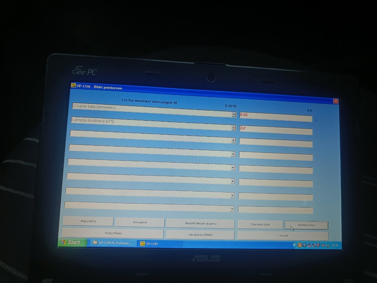

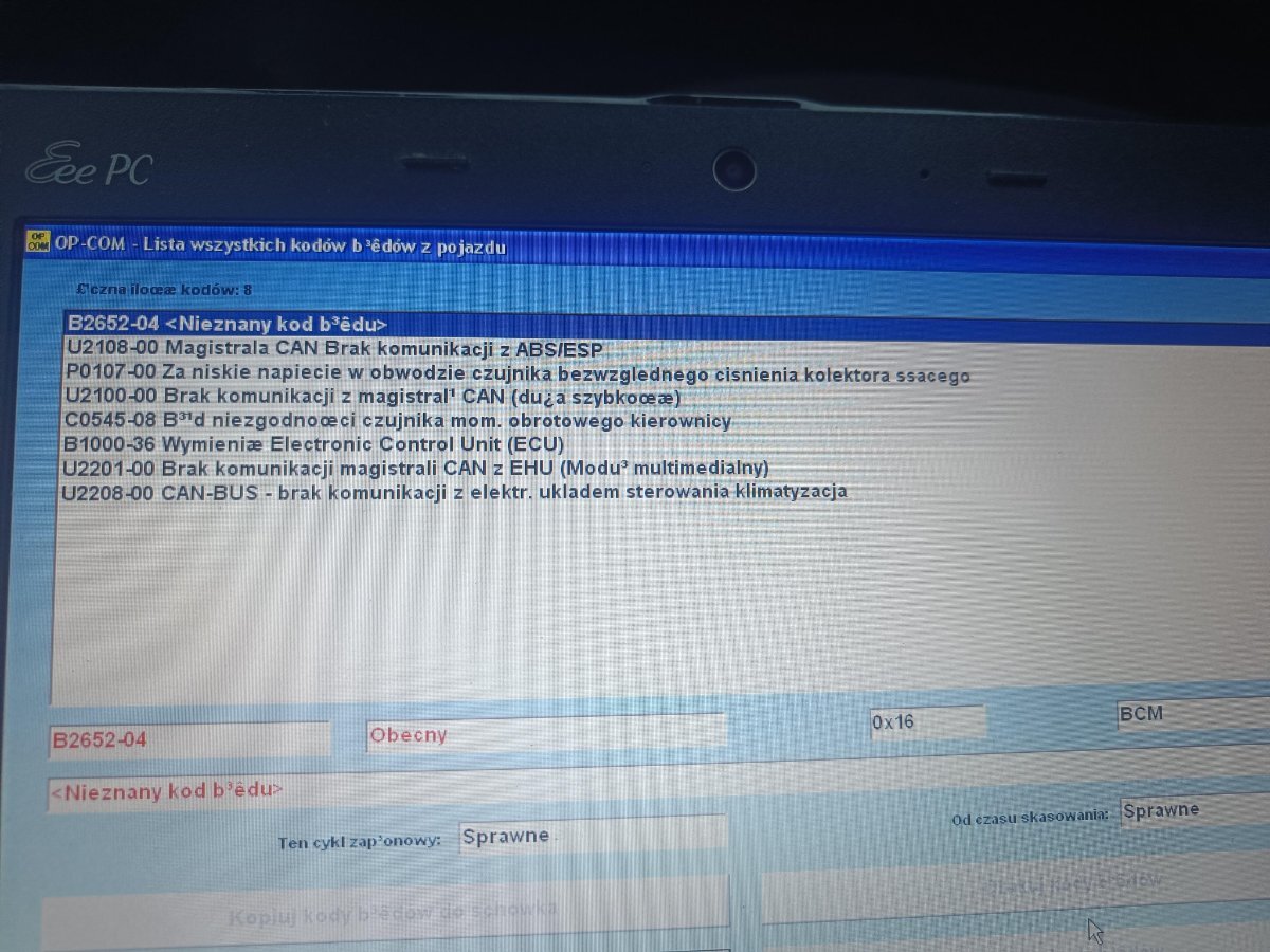

Panowie może ktoś walczył z takim problemem, główny powód to brak wspomagania i dmuchawa nawiewu które zwalnia i przyśpiesza.  Na opcom błędy komunikacji na screenie, czujnik kąta skrętu nie wykryto, stąd rozłącza wspomaganie, ale ze względu na listę błędów problem wydaje mi się poważniejszy niż sam czujnik kąta skrętu. Masa dodatkowa puszczona na silnik z akumulatora nic nie zmienia, napięcie jest w zakresie 14.4-14.7 nawet pod obciążeniem, wtyczka na pompie ABS, nie jest zaśniedziała. Ktoś ma pomysł gdzie szukać dalej ?

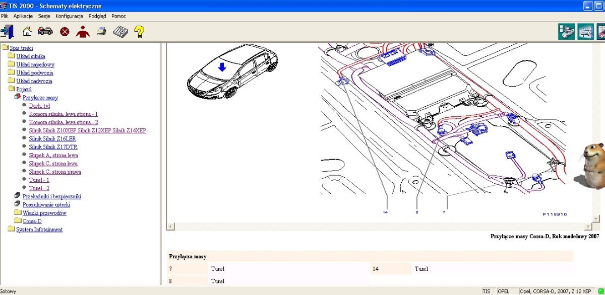

Odpaliłem TISa i wychodzi mi, że jest 12punktów podłączenia masy... wszystkie punkty są na 9-ciu rysunkach, także raczej nie będę wrzucał, ściągnij sobie TIS2000 v116.0D (np. z popularnego gryzonia) i wszystkie punkty masy znajdziesz, ja dołączam przykładowo jeden z rysunków z TISa (Tunel-2).
