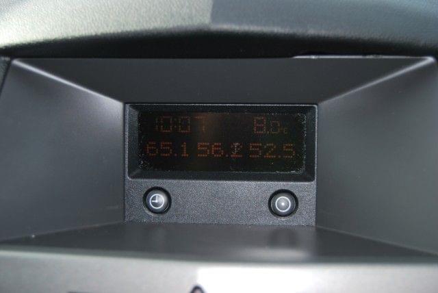

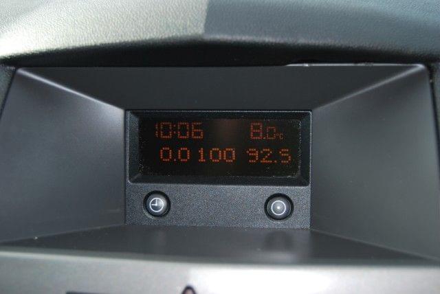

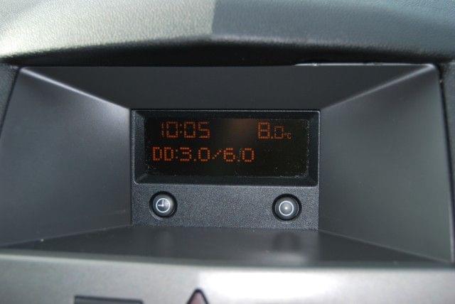

Gość gentacz Opublikowano 16 Marca 2010 Udostępnij Opublikowano 16 Marca 2010 witam czy ktos moglby mi powiedziec co oznaczja te wartosci? najbardziej mnie interesuja te dwie ostatnie tak wyswietla sie gdy swiatla sa wylaczone: atak gdy wlaczone: dodam ze te ostatnie wartosci sie zmieniaja Z gory dziekuje. pozdro   Cytuj Odnośnik do komentarza https://forum.opel24.com/topic/14754-zafira-b-tryb-serwisowy-test-mode/page/3/#findComment-92301 Udostępnij na innych stronach Więcej opcji udostępniania...
kicaj Opublikowano 16 Marca 2010 Autor Udostępnij Opublikowano 16 Marca 2010 sens to temp z czujnika, komputer usrednia i zapewne robi korekte i podaje temp w linii wyzej po prawej stronie...   Cytuj Odnośnik do komentarza https://forum.opel24.com/topic/14754-zafira-b-tryb-serwisowy-test-mode/page/3/#findComment-92297 Udostępnij na innych stronach Więcej opcji udostępniania...
Gość gentacz Opublikowano 16 Marca 2010 Udostępnij Opublikowano 16 Marca 2010 dzieki,a te dwa ostatnie zdjecia nic Ci nie mowia? pojezdze troche z tym i poobserwuje to moze cos sam wymysle pozdro   Cytuj Odnośnik do komentarza https://forum.opel24.com/topic/14754-zafira-b-tryb-serwisowy-test-mode/page/3/#findComment-92275 Udostępnij na innych stronach Więcej opcji udostępniania...
kicaj Opublikowano 16 Marca 2010 Autor Udostępnij Opublikowano 16 Marca 2010 podobnie jest w GID i moge sie jedynie domyslac ze chodzi o rozdzial mocy pomiedzy altkiem, akku i innymi urzadzeniami...   Cytuj Odnośnik do komentarza https://forum.opel24.com/topic/14754-zafira-b-tryb-serwisowy-test-mode/page/3/#findComment-92274 Udostępnij na innych stronach Więcej opcji udostępniania...
