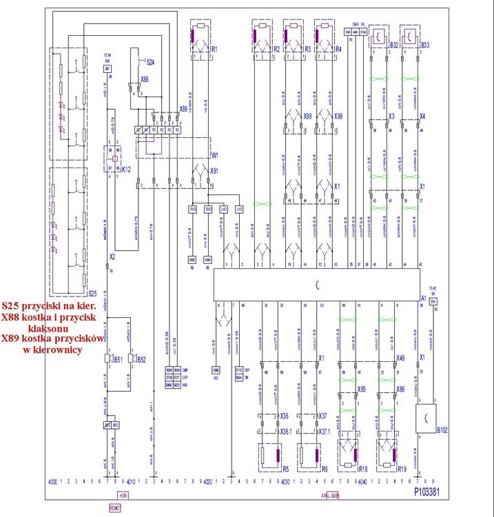

Gość Nix Opublikowano 24 Listopada 2021 Udostępnij Opublikowano 24 Listopada 2021 (edytowane) To będzie inteligentne wykorzystanie zasobów, nie kombinowanie, zostaje tylko wlutowanie odpowiednich rezystorów smd i (być może) wymiana taśmy/zwijaka. Oryginalnie podświetlenie przycisków kierownicy zasilane było z pinu ant/remote radia, ja chcę podłączyć pod podświetlenie deski rozdzielczej. Tu mam schemat sterowania Astry G, czy w Corsie C będzie identycznie ? Edytowane 24 Listopada 2021 przez Nix   Cytuj Odnośnik do komentarza https://forum.opel24.com/topic/27705-monta%C5%BC-tempomatu-corsa-c/page/14/#findComment-742617 Udostępnij na innych stronach Więcej opcji udostępniania...
adam1954 Opublikowano 24 Listopada 2021 Udostępnij Opublikowano 24 Listopada 2021   Cytuj Odnośnik do komentarza https://forum.opel24.com/topic/27705-monta%C5%BC-tempomatu-corsa-c/page/14/#findComment-742621 Udostępnij na innych stronach Więcej opcji udostępniania...
Gość Nix Opublikowano 24 Listopada 2021 Udostępnij Opublikowano 24 Listopada 2021 To jest Corsa C, czy meriva A ? Przedlift czy polift jeśli jest róznica ? A mogę prosić o wersje schematu w dużej rozdzielczości - tu lub na PW ?   Cytuj Odnośnik do komentarza https://forum.opel24.com/topic/27705-monta%C5%BC-tempomatu-corsa-c/page/14/#findComment-742640 Udostępnij na innych stronach Więcej opcji udostępniania...
adam1954 Opublikowano 24 Listopada 2021 Udostępnij Opublikowano 24 Listopada 2021 Piszemy w CC więc zchemat do CC   Cytuj Odnośnik do komentarza https://forum.opel24.com/topic/27705-monta%C5%BC-tempomatu-corsa-c/page/14/#findComment-742650 Udostępnij na innych stronach Więcej opcji udostępniania...
adam1954 Opublikowano 24 Listopada 2021 Udostępnij Opublikowano 24 Listopada 2021   Cytuj Odnośnik do komentarza https://forum.opel24.com/topic/27705-monta%C5%BC-tempomatu-corsa-c/page/14/#findComment-742651 Udostępnij na innych stronach Więcej opcji udostępniania...
Gość Nix Opublikowano 25 Listopada 2021 Udostępnij Opublikowano 25 Listopada 2021 Wiem, że marudzę. ale przydałby się ten schemat w jednym kawałku jak można   Cytuj Odnośnik do komentarza https://forum.opel24.com/topic/27705-monta%C5%BC-tempomatu-corsa-c/page/14/#findComment-742659 Udostępnij na innych stronach Więcej opcji udostępniania...
Marcin 83 Opublikowano 25 Listopada 2021 Udostępnij Opublikowano 25 Listopada 2021 A tak z innej strony zapytam. Sam będziesz lutował smd ? Bo kiedyś w mondeo przerabiałem pilota przy kierownicy, kolega dał mi spis co kupić i jak w elektronicznym dostałem graty to przez lupę na nie musiałem patrzeć ,   Cytuj Odnośnik do komentarza https://forum.opel24.com/topic/27705-monta%C5%BC-tempomatu-corsa-c/page/14/#findComment-742663 Udostępnij na innych stronach Więcej opcji udostępniania...
Gość Nix Opublikowano 25 Listopada 2021 Udostępnij Opublikowano 25 Listopada 2021 (edytowane) Tak, chcę przelutować sam, ma stację lutowaniczą, to będą tylko 4 rezystorki ( chyba ,że któreś oryginalne będą pasować) bo to też taka "drabinka" rezystorowa. Prócz tego chcę też uruchomić kontrolkę w liczniku ( tam też chyba 1 rezystor + zworka+ dioda smd) Edytowane 25 Listopada 2021 przez Nix   Cytuj Odnośnik do komentarza https://forum.opel24.com/topic/27705-monta%C5%BC-tempomatu-corsa-c/page/14/#findComment-742665 Udostępnij na innych stronach Więcej opcji udostępniania...
