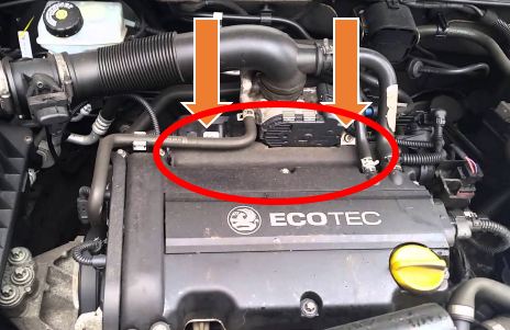

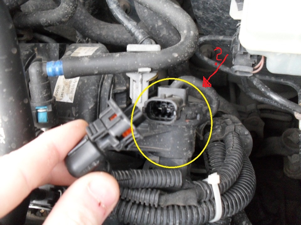

Gość Opublikowano 31 Maja 2017 Udostępnij Opublikowano 31 Maja 2017 witam ponownie zrobiłem mały eksperyment odnośnie mechanizmu twinport w silniku z14xep otóż odłączyłem wtyczkę która znajduje się poniżej na obrazku: http://astra-3.pl/forum/download/file.php?id=589 czyli odłączyłem mechanizm który jest odpowiedzialny za twinport, widoczny i oznaczony poniżej: http://astra-3.pl/forum/download/file.php?id=590 zaobserwowałem spadek hałasu i brzęczenia, auto tak jak by dostało więcej mocy i przyspieszenia i tu moje pytanie czy ktoś z forumowiczów wypinał tą wtyczkę, czy taki zabieg jest dozwolony (nie będą mi wyskakiwać żadne błędy) ? Ogólnie przez ten cały twinport są same problemy brzęczenie i hałas jak w silniku w dieslu dźwięk bardzo mi przeszkadza i jest nieznośny. z góry dziękuje za odpowiedzi Cytuj Odnośnik do komentarza https://forum.opel24.com/topic/45068-stuki-w-kolektorze-s%C4%85cym/page/4/#findComment-669887 Udostępnij na innych stronach Więcej opcji udostępniania...
