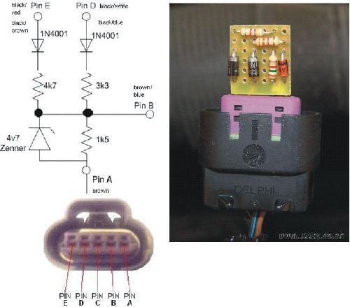

I pytanie co do budowy emulatora.
http://zapodaj.net/825166ad754e5.jpg.html
Lewy rezystor 1K do czego ma podłączenie?
Rezystor BC238 ma 3 nóżki i co do czego podłączyć?
Koszt zrobienia śmieszny ale pytanie czy ten schemat będzie działał? Może są jeszcze inne, troszkę o tym poczytałem i mogą być problemy. Ktoś w tym się zagłębił?

Chce go zbudować według tego
Jak ogarnąć te schemat? Wiem ze był już taki temat na forum jak i w google coś jest tez, ale ja potrzebuje osobnej rady. Ma to prawo działać? A moze ma ktos pewny i sprawny układ?
A może ten będzie działał?

Lewy rezystor 1k jest podłączony razem ze wejściem B do jednego potencjału. Daruj sobie samodzielny montaż jeżeli nie masz praktyki. Jeszcze nie dawno na allegro można kupić gotowy emulator.

Szkoda wydawać mi 70zł + wysyłka 10zł na emulator jak mozna go zrobić za 5zł... Troche w tym tez umiem lutować itd gorzej już z odczytaniem schematu. Ale jakoś też to ogarnąłem. Nie dostałem w moim mieście materiałów na niego. Wiec lipa.
