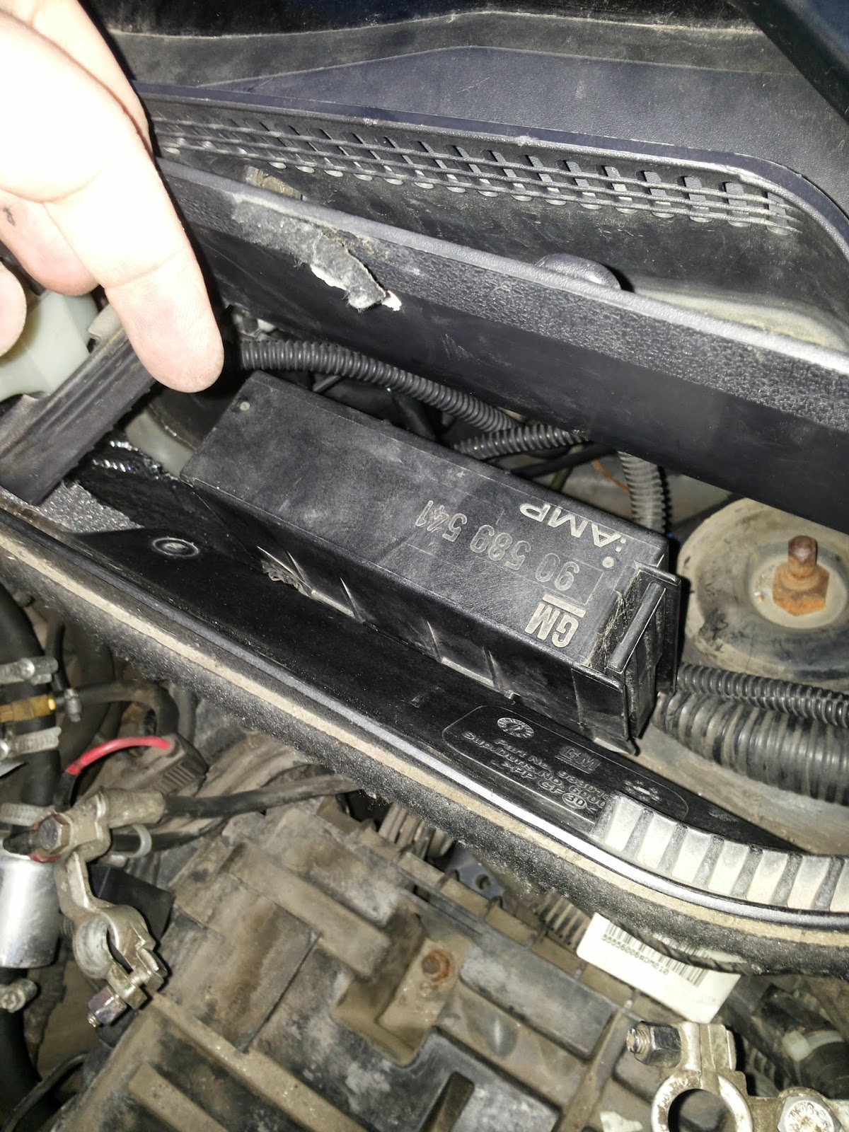

adam1954 Opublikowano 26 Października 2016 Udostępnij Opublikowano 26 Października 2016 (edytowane) U mnie jest taka skrzynka A co u kolegi Wolf to na razie sie nie odzywa A ten przekaźnik jest chyba pod siedzeniem kierowcy Edytowane 26 Października 2016 przez adam1954   Cytuj Odnośnik do komentarza https://forum.opel24.com/topic/57168-nie-grzeje-tylna-szyba/page/6/#findComment-651343 Udostępnij na innych stronach Więcej opcji udostępniania...
Gość irek711 Opublikowano 27 Października 2016 Udostępnij Opublikowano 27 Października 2016 To sprawdź bezpiecznik w/g instrukcji obsługi nr 5 jest od szyby   Cytuj Odnośnik do komentarza https://forum.opel24.com/topic/57168-nie-grzeje-tylna-szyba/page/6/#findComment-651357 Udostępnij na innych stronach Więcej opcji udostępniania...
Gość Wolf_911 Opublikowano 27 Października 2016 Udostępnij Opublikowano 27 Października 2016 Cześć, przepraszam ze się nie odzywałem tak długo ale chwilowo nie miałem czasu. Przekaźnik ogrzewania tylnej szyby znajduje się pod siedzeniem kierowcy opisane gniazdo jest numerem 39. Przekaźnik sprawdziłem i jest sprawny zdziwił mnie fakt że nie dochodzi do niego napięcie z bezpiecznika, chociaż od tego zacząłem wszelakie poszukiwania związane z tym dlaczego szyba nie grzeje i jak pierwszy raz go sprawdzałem był sprawny. Tym razem był spalony. sprawdziłem też czy nie ma przebicia pomiędzy kablami do masy i na razie nic nie znalazłem. Musze jeszcze sprawdzić czy przypadkiem nie mam jakiego problemu z szyba albo jej podłączeniem. U mnie jest taka skrzynka A co u kolegi Wolf to na razie sie nie odzywa A ten przekaźnik jest chyba pod siedzeniem kierowcy Bezpiecznik od ogrzewania tylnej szyby to 4 od prawej strony 30 A Cytuj Odnośnik do komentarza https://forum.opel24.com/topic/57168-nie-grzeje-tylna-szyba/page/6/#findComment-651358 Udostępnij na innych stronach Więcej opcji udostępniania...
