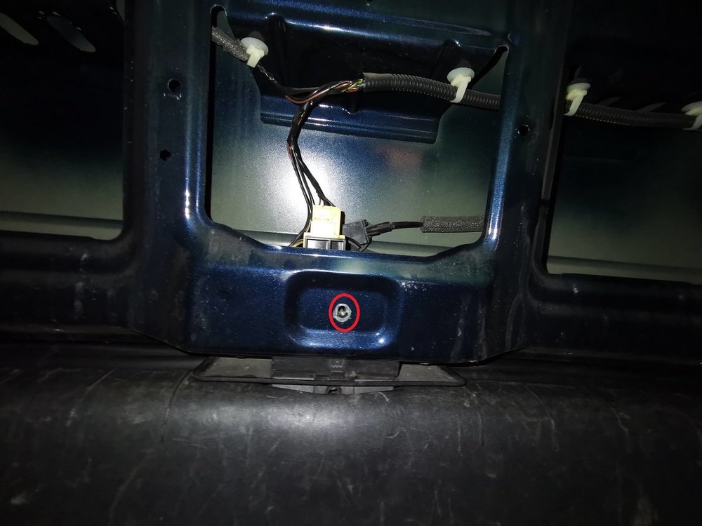

Gość ENO Opublikowano 10 Marca 2018 Udostępnij Opublikowano 10 Marca 2018 (edytowane) W końcu wyrwałam tapicerkę połamałam mocowania naprawiłem zamek, pokleiłem i mam zdjęcie dla potomnych. Można będzie otworzyć awaryjnie nie psując jak ja obicia BTW.tej dziurki nie dało się wyczuć tapicerka jest za sztywna. Edytowane 10 Marca 2018 przez ENO   Cytuj Odnośnik do komentarza https://forum.opel24.com/topic/58651-zablokowana-klapa-tylna-vectra-c-liftback/page/2/#findComment-688523 Udostępnij na innych stronach Więcej opcji udostępniania...
