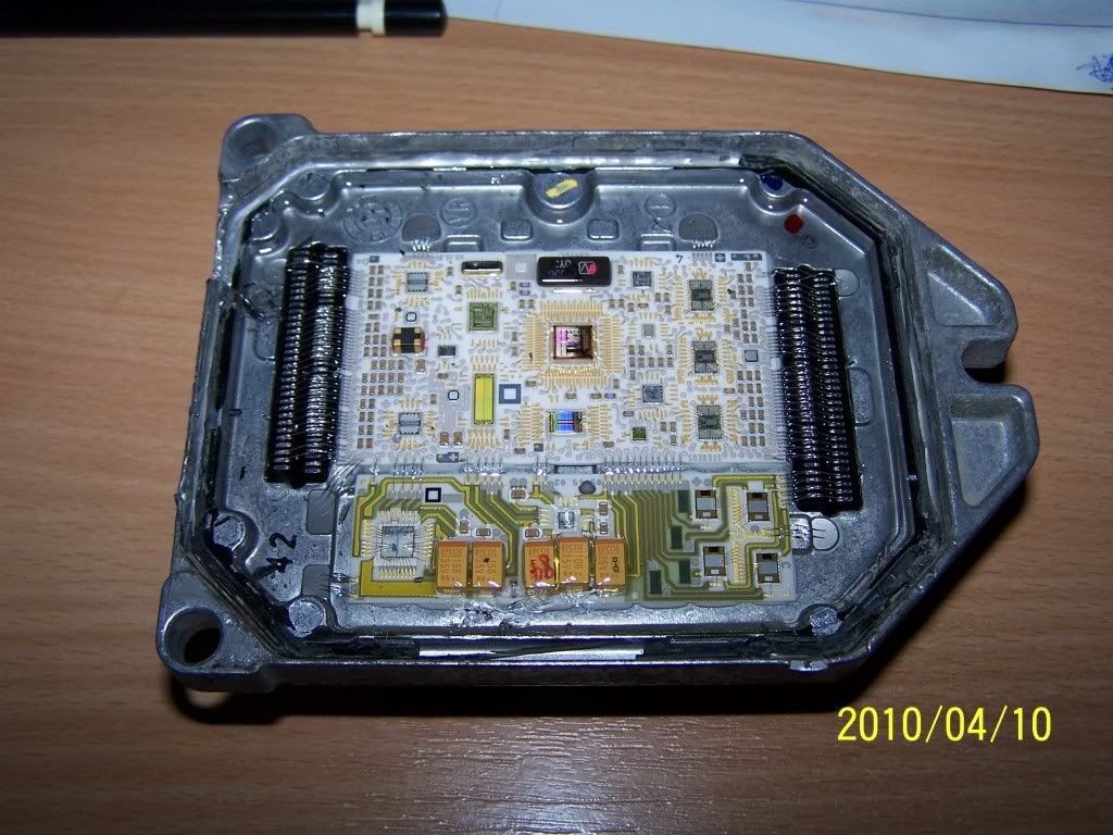

ArKos Opublikowano 11 Września 2013 Udostępnij Opublikowano 11 Września 2013 Panowie. Może z praktyki a nie jakiegoś EPC. Gawlak ma rację ale nie do końca. Nie 2001 bo ja mam w Astrze G X20XEV z 1998 roku i mam tak wyglądający sterownik jak X18XE1 na Simtecu 70. X18XE oraz X20XEV to silniki na dużym bloku, sterownik Simtec 56 a od 1995 (o ile dobrze pamiętam) Simtec 56.1... X18XE1 to silnik na małym bloku i steruje nim Simtec 70. NIE MA MOŻLIWOŚCI aby ECU było zamienne i była to tylko kwestia oprogramowania. Bo X18XE1 oraz jego następca Z18XE mają ECU na 2 wtyki i identyczne czujniki, natomiast X18XE i X20XEV na jedną wtykę. X18XE/X20XEV: X18XE1: Pomijam technologię wykonania sterowników... Te pierwsze to zwykłe scalaki, da sie lutownicą grzebać: Te drugie to już technologia SMD a wyprowadzenia z płytki do pinów kostek przyłączeniowych są grubości ludzkiego włosa. Oba miałem okazję rozbierać i zobaczyć, że między nimi jest przepaść technologiczna. Tak więc kolega musi szukać tak wyglądającego zestawu:   Cytuj Odnośnik do komentarza https://forum.opel24.com/topic/63652-uszkodzony-sterownik-silnika-x18xe1/page/2/#findComment-499744 Udostępnij na innych stronach Więcej opcji udostępniania...

Gość Gawlak Opublikowano 11 Września 2013 Udostępnij Opublikowano 11 Września 2013 Arkos zobacz jakie foty wrzucilem z neta bo o zamiennosci ECU na jedna wtyke i na dwie napisalem jasno ze sie nie da cale to dochodzenie zaczalem wlasnie z powodu praktyki a nie z powodu EPC i danych w nim zawartych nie mam w tej chwili dostepu do tego wspanialego programu wiec nie wiem od kiedy zmienili jakie ECU nie pamieta sie wszystkiego co tam nasmarowano stad takie domysly ze zmiana ECU w 2000 akurat na przykladzie vectry B bo tam rok modelowy 2001 zaczeli upychac juz tymi nowymi ECU   Cytuj Odnośnik do komentarza https://forum.opel24.com/topic/63652-uszkodzony-sterownik-silnika-x18xe1/page/2/#findComment-499784 Udostępnij na innych stronach Więcej opcji udostępniania...
