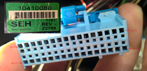

stuartus Opublikowano 19 Marca 2016 Autor Udostępnij Opublikowano 19 Marca 2016 Centralny działa tylko z kluczyka Sygnał ostrzegawczy jest Bezpieczniki sprawdzone kilka razy są ok, ale raz jeszcze się przyjrzę Za masę się dobiorę... dzięki za podpowiedź. Za chwilkę śmigam sprawdzić O wiązkach pomyślałem wcześniej, lecz nie sprawdzałem dokładnie, bo szybko stwierdziłem że podłoga jest czysta (bez rdzy, więc wilgoć odpada), a przewody zaizolowane jak fabrycznie bez śladów napraw. Pewnie mógł to być mój błąd. Fotki też wrzucę. Jestem ze Stalowej Woli (koło Sandomierza), ale mieszkam tymczasowo w Krakowie. Masa i wiązki są ok. Sytuacja ma się tak, że na mój rozum to nie ma plusa do lampek i chyba rzeczywiście jednak moduł jest uszkodzony, bo jak podam sam plus bez masy z innego miejsca to hula prawie tak jak powinno: - można zaświecić z przełącznika - gaśnie z wyłączników - gaśnie przy zamknięciu drzwi - działa jedynie na zapłonie Dorzucam fotki odnośnie wtyczek modułu. Chciałbym się upewnić zanim kupie nowy. - środkowa pin 1 beżowy 2 biały 3 niebieski 4 pomarańczowy 5 pomarańczowy z czarnym paskiem 6 czerwony z czarnym paskiem 7 czerwony 8 czarny z białym paskiem 9 10 niebieski 11 czerwony z czarnym paskiem 12 13 różowy 14 15 zielony 16 seledynowy -------------- 17 18 fioletowy 19 20 żółty 21 szary z czarnym paskiem 22 23 seledynowy 24 25 beżowy 26 czarny 27 brązowy z białym paskiem 28 29 niebieski z czarnym paskiem 30 seledynowy 31 żółty 32 numeracja kolejnych wtyk w ten sam sposób - lewa (od strony kierowcy- moduł zieloną naklejką w stronę podsufitki) 1 czarny 2 błękitny 3 żółty 4 zielony z białym paskiem 5 błękitny 6 żółty 7 fioletowy 8 żółty 9 brązowy 10 czarny z różowym paskiem - prawa 1 pomarańczowy /gruby 2 pomarańczowy /cienki 3 szary z czarnym paskiem /cienki 4 niebieski /cienki 5 kremowy /gruby 6 różowy /gruby 7 szary /gruby 8 czarny /gruby   Cytuj Odnośnik do komentarza https://forum.opel24.com/topic/75517-brak-elektryki-w-kabinie-i-zagadkowa-wi%C4%85zka-przewod%C3%B3w/page/2/#findComment-628290 Udostępnij na innych stronach Więcej opcji udostępniania...

Gość Kacper Opublikowano 20 Marca 2016 Udostępnij Opublikowano 20 Marca 2016 Sorki ze w środku nocy, ale najlepiej mi się wtedy myśli bo nikt gitary nie zawraca. Sprawdź napięcia na tych pinach, nawet nie wyjmując z modułu jeśli masz dojście od strony kabli. Zaznaczyłem też z których bezpieczników jest podawane napięcie w razie jakby go nie było. Cytuj Odnośnik do komentarza https://forum.opel24.com/topic/75517-brak-elektryki-w-kabinie-i-zagadkowa-wi%C4%85zka-przewod%C3%B3w/page/2/#findComment-628390 Udostępnij na innych stronach Więcej opcji udostępniania...
