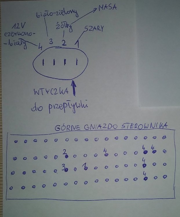

Teraz trzeba przedzwonić przewody od przepływki ( czujnika temp.)do sterownika silnika
https://forum.opel24.com/topic/76988-nier%C3%B3wna-praca-silnika-opel-zafira-18/page/3/#findComment-749942
Czyli odpiąć wtyczki od przepływu i od sterownika i sprawdzić ciągłość?
O ile przepływka ma 4 przewody to które dziurki we wtyczkach od sterownika należy sprawdzić?
Już sprawdziłem. Wszystkie dzwonią.
Sprawdziłem też czy nie ma pomiędzy nimi nawzajem przejścia - nie ma.
Sprawdziłem tylko w górnej wtyczce sterownika - wystarczy?
Nie jestem mechanikiem dlatego pytam.
Edytowane przez cor_zaf
uzupełnienie
https://forum.opel24.com/topic/76988-nier%C3%B3wna-praca-silnika-opel-zafira-18/page/3/#findComment-749945
Nie wiem czy dobrze że edytowałem, czy raczej miałem dać odpowiedź?
https://forum.opel24.com/topic/76988-nier%C3%B3wna-praca-silnika-opel-zafira-18/page/3/#findComment-749978
Te piny od przeplywki
27 do pinu 2 w przepływce
43 do pinu 3 w przepływce
To pin od czujnika temp powietrza wlotowego.
41 do pinu 1 w przepływce
Pin 4 w przepływce do bezpiecznika nr 62
