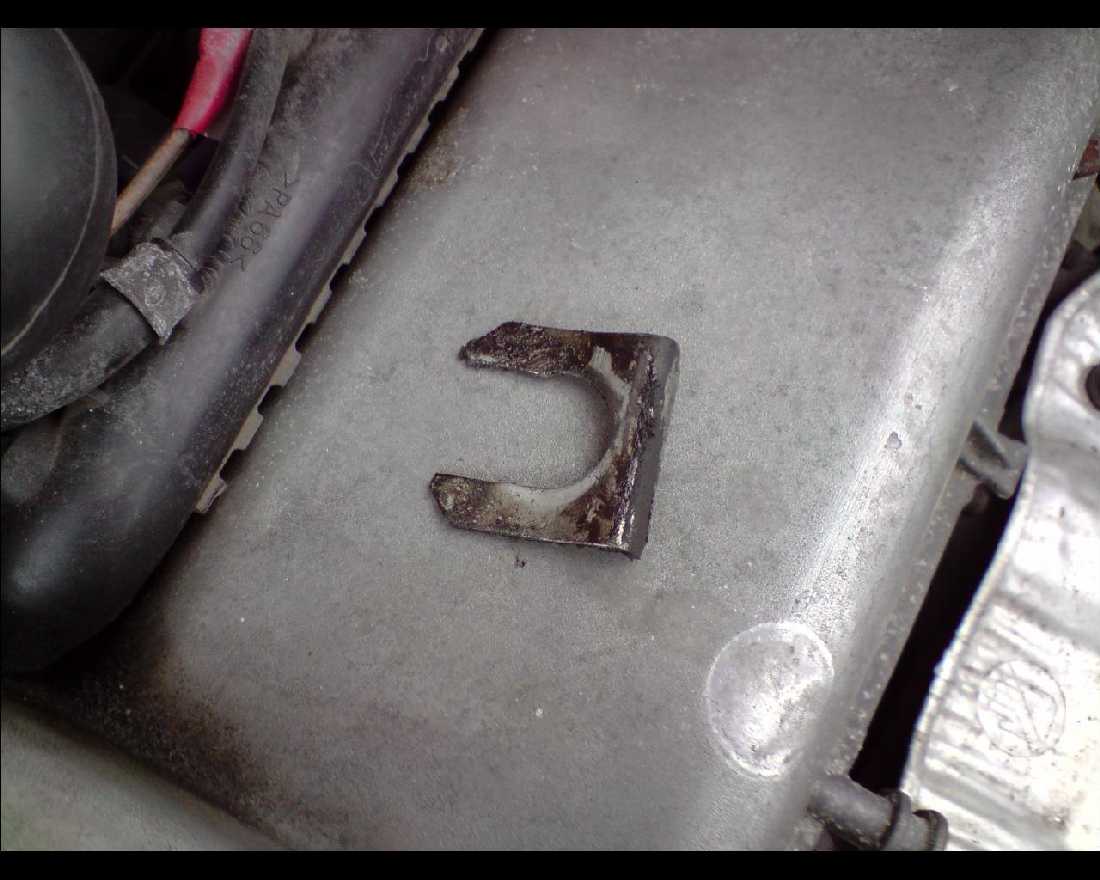

Miałem kiedyś podobny przypadek w punto.Wyskoczyła zawleczka trzymająca pancerz linki.
Dobrze wszystko ręka poruszaj.
http://fiatpunto.com.pl/largeimg,IMG_4bd03a5ec3fdd4235.jpg

Lewarek jest luźny, wybierak się porusza. Czy jest jakiś łącznik, który łączy wybierak idący od lewarka z ponizszym mechanizmem wchodzącym do skrzyni?
Jakbyś zajrzał ciut głębiej aparatem, to byś nie pytał.
Na 1 rysunku mojego poradnika dokładnie widać tą część.
