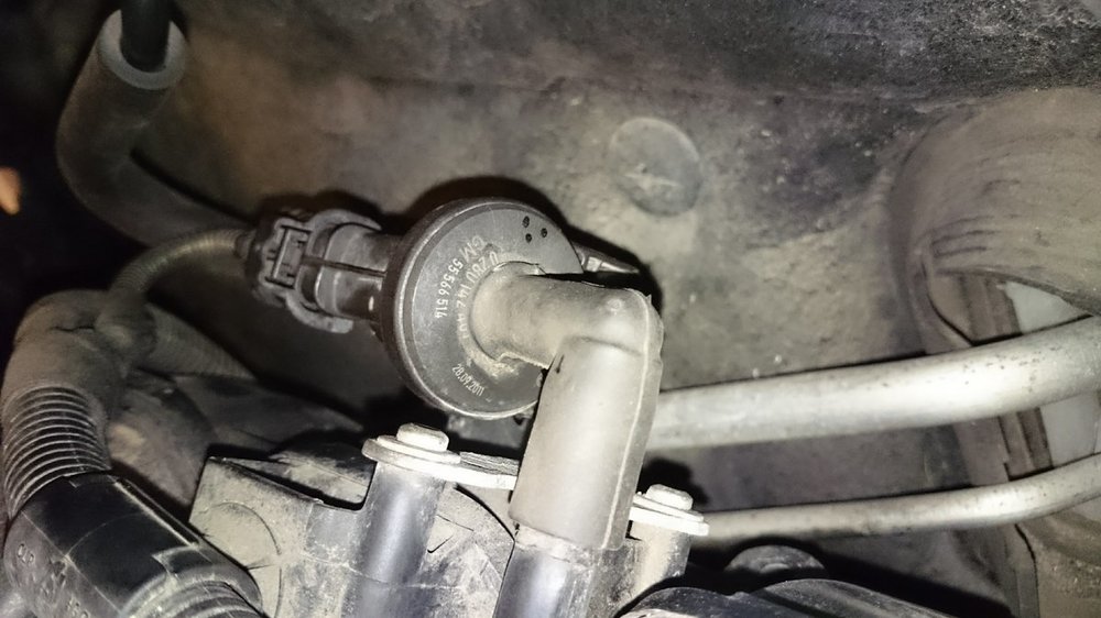

i-spy Opublikowano 7 Marca 2017 Autor Udostępnij Opublikowano 7 Marca 2017 Witam Dzisiaj udało mi się trochę posprawdzać Corsę. Niestety OpelScan nie działa u mnie (łapie chyba tylko do 2010). Inne wersje próbowałem i także nie bardzo. Kupiłem OBD Fusion i za jego pomocą udało mi się odczytać EVAPa - na wolnych mam ok 8.2 %. Generalnie to mam dużą korektę - krótkoterminową (SHRTF) i długoterminową (LONGFT1) - czasu wtrysku - na poziomie +30% - co wydaje się logiczne skoro lambda krzyczy, że mieszana zbyt uboga. Na wolnych obrotach SHRFT rośnie stopniowo od np 8% do 32% bum i dostaję P0171. Co do szczelności to zatykałem dolot - silnik nie zgasł. Przygasał do pewnego momentu, później jakiś zawór przeskoczył i na bardzo, bardzo wolnych obrotach silnik pracował. Poniżej zdjęcia tego "co przeskoczyło". https://goo.gl/photos/CuQWpC4MjtSFd8158 https://goo.gl/photos/ss4KiNJ8LoR7Q4Yq6 Jeżeli chodzi o wydech to zatkałem rurę wydechową, silnik także nie zgasł. Jest nieszczelność na wysokości przed tylnymi kołami - wydać po plamie na ziemi. https://goo.gl/photos/2eyKswNBakZ5u1CD7 https://goo.gl/photos/DcXW67LuhxnBi4bt9 Generalnie to martwi mnie jeszcze coś takiego - nie wiem czy dobrze rozpoznaje czy to ???termostat??? - nie wiem ale jest mokro, że ho ho: https://goo.gl/photos/zqZWeP9cfxDj9o1s5 https://goo.gl/photos/1R26bCGLd3zE1XJe7 Pozdrawiam, Tomek   Cytuj Odnośnik do komentarza https://forum.opel24.com/topic/79507-corsa-d-temperatura-cieczy-a-zbyt-uboga-mieszanka/page/2/#findComment-663655 Udostępnij na innych stronach Więcej opcji udostępniania...
adam1954 Opublikowano 7 Marca 2017 Udostępnij Opublikowano 7 Marca 2017 (edytowane) Masz na filmiku gdzie jest termostat. Wyciek to sprawdź czy płyn czy olej EVAP na wolnych przy wyłączonych wszystkich odbiornikach ma mieć 0-25% a przy pedale lekko przyciśniętym 1-50% przez chwilę Edytowane 7 Marca 2017 przez adam1954   Cytuj Odnośnik do komentarza https://forum.opel24.com/topic/79507-corsa-d-temperatura-cieczy-a-zbyt-uboga-mieszanka/page/2/#findComment-663657 Udostępnij na innych stronach Więcej opcji udostępniania...
i-spy Opublikowano 8 Marca 2017 Autor Udostępnij Opublikowano 8 Marca 2017 (edytowane) Tak, u mnie EVAP na wolnych miał ok 8.2% - także mieści się w podanym zakresie. Wyciek jest na termostacie i jest to płyn chłodzący. Edytowane 8 Marca 2017 przez i-spy Cytuj Odnośnik do komentarza https://forum.opel24.com/topic/79507-corsa-d-temperatura-cieczy-a-zbyt-uboga-mieszanka/page/2/#findComment-663695 Udostępnij na innych stronach Więcej opcji udostępniania...
