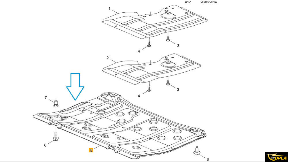

Gość mojo333 Opublikowano 30 Marca 2019 Udostępnij Opublikowano 30 Marca 2019 Kupiona w końcu osłona oryginalna Opla tzw "pakiet na złe drogi" wraz ze śrubami do mocowania (6 szt). Śruby są nietypowe i pasują dokładnie do fabrycznych miejsc mocowań (zdjęcia wkleję w temacie mojego auta). Innych osłon do E niż te wymienione w temacie już raczej nie ma, jest teraz cały przegląd co można kupić i zamontować   Cytuj Odnośnik do komentarza https://forum.opel24.com/topic/80244-corsa-e-dob%C3%B3r-os%C5%82ony-pod-silnik/page/3/#findComment-705006 Udostępnij na innych stronach Więcej opcji udostępniania...

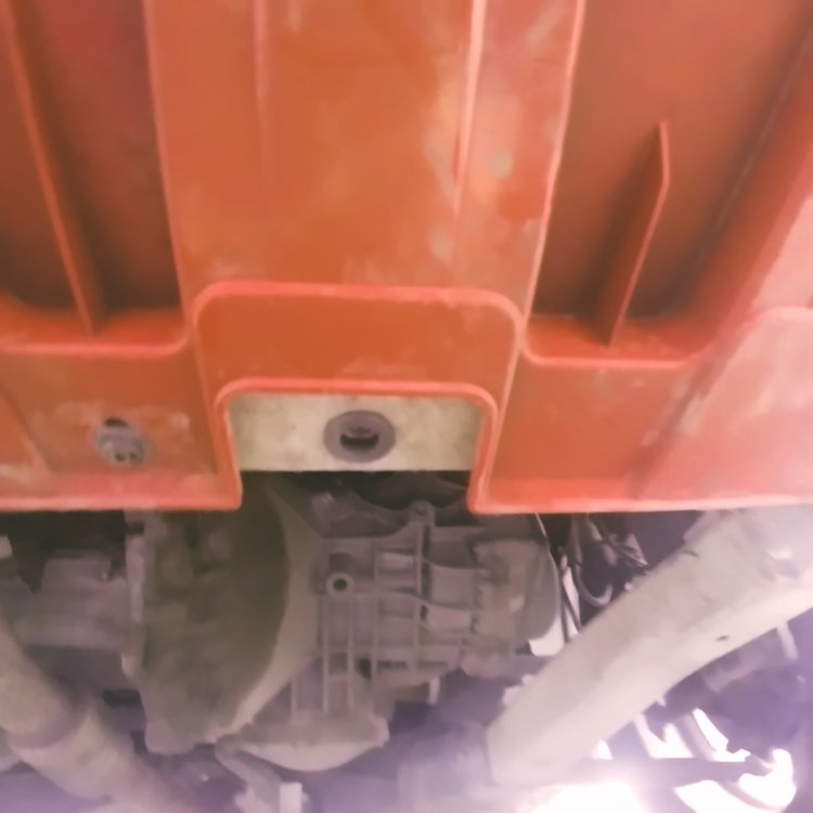

Gość mojo333 Opublikowano 27 Kwietnia 2019 Udostępnij Opublikowano 27 Kwietnia 2019 Czy kołek nr 7 nabija się od dołu młotkiem w wielokątny otwór a on później się dodatkowo rozszerza po wkręceniu śruby? Czy od góry ale wówczas się kręci w koło?   Cytuj Odnośnik do komentarza https://forum.opel24.com/topic/80244-corsa-e-dob%C3%B3r-os%C5%82ony-pod-silnik/page/3/#findComment-706029 Udostępnij na innych stronach Więcej opcji udostępniania...

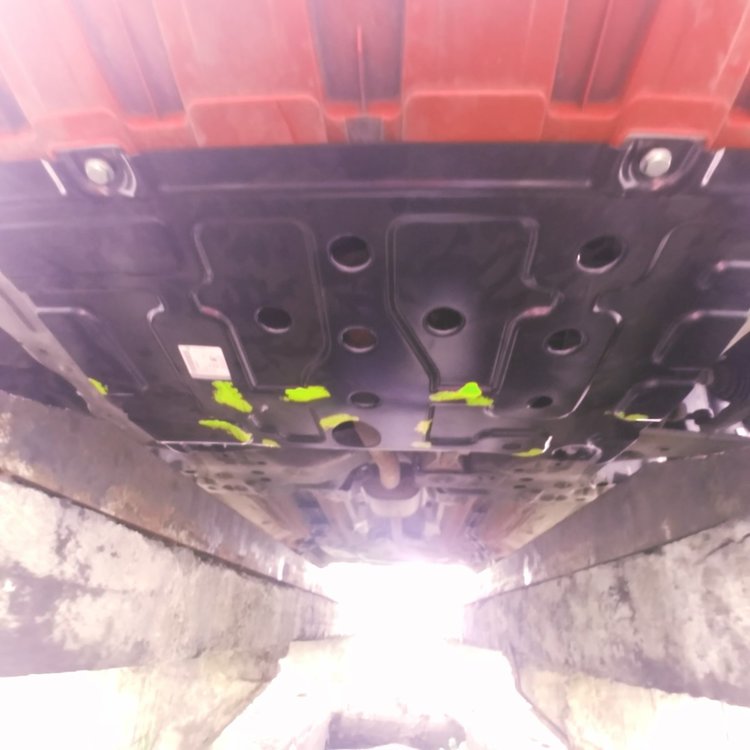

Gość mojo333 Opublikowano 28 Kwietnia 2019 Udostępnij Opublikowano 28 Kwietnia 2019 Zrobione. Wygląda to tak: 1 wkręcamy od dołu kołek wraz ze śrubą bez osłony bo z osłoną zgnieciemy plastikowy spód zderzaka, dokręcamy na "chama" żeby kołek się rozszedł 2 wykręcamy śrubę i wkręcamy ponownie wraz z osłoną Te żółte kropki to zamalowane hammeritem rysy bo były w nowej bez sensu pewnie ale akurat miałem taki otwarty   Cytuj Odnośnik do komentarza https://forum.opel24.com/topic/80244-corsa-e-dob%C3%B3r-os%C5%82ony-pod-silnik/page/3/#findComment-706058 Udostępnij na innych stronach Więcej opcji udostępniania...
