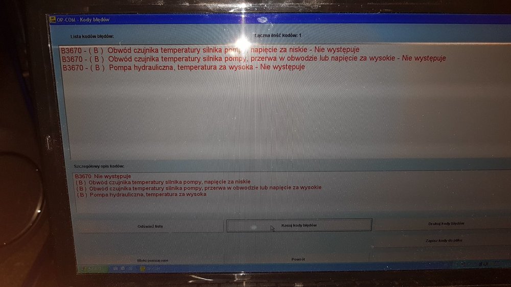

Gość stempel Opublikowano 1 Sierpnia 2018 Udostępnij Opublikowano 1 Sierpnia 2018 Witam, posiadam tigra twintop problem polega na tym, że dach nie chce sie otworzyc. Zauważyłem, że jak zrobie około 10 km to po zatrzymaniu otworze raz bagażnik i zamknę w całości dachu nie da rady. Sczytałem kody błędów odnośnie dachu i nie bardzo je rozumiem może ktoś przetłumaczy co one oznaczają.Dzięki za pomoc   Cytuj Odnośnik do komentarza https://forum.opel24.com/topic/84447-problem-z-otwarciem-dach/ Udostępnij na innych stronach Więcej opcji udostępniania...
adam1954 Opublikowano 1 Sierpnia 2018 Udostępnij Opublikowano 1 Sierpnia 2018 Wygląda na jakieś zwarcie do masy lub przerwę w obwodzie lub przekroczenie temp. Nie występuje to znaczy że w tym momencie tego problemu nie ma. Skasuj i zobacz co wyleci pierwsze.   Cytuj Odnośnik do komentarza https://forum.opel24.com/topic/84447-problem-z-otwarciem-dach/#findComment-695875 Udostępnij na innych stronach Więcej opcji udostępniania...
Gość stempel Opublikowano 1 Sierpnia 2018 Udostępnij Opublikowano 1 Sierpnia 2018 Problem w tym że, nie da rady skasować błędów, a może być jakaś nieszczelność w hydraulice przez to nie ma siły otworzyć bagażnika, bo do siłowników klapy dochodzą jakieś wężyki.   Cytuj Odnośnik do komentarza https://forum.opel24.com/topic/84447-problem-z-otwarciem-dach/#findComment-695885 Udostępnij na innych stronach Więcej opcji udostępniania...

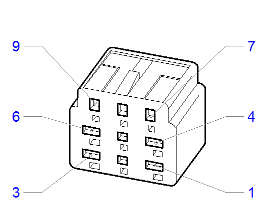

adam1954 Opublikowano 1 Sierpnia 2018 Udostępnij Opublikowano 1 Sierpnia 2018 Zmierz napiecie na pinie 7 -masa(4.8-5.2 V) Pin 7- pin 8 tyle samo Jeżeli jest jak pisane to Tis podaje że może być uszkodzona pompa   Cytuj Odnośnik do komentarza https://forum.opel24.com/topic/84447-problem-z-otwarciem-dach/#findComment-695886 Udostępnij na innych stronach Więcej opcji udostępniania...
ja37 Opublikowano 1 Sierpnia 2018 Udostępnij Opublikowano 1 Sierpnia 2018 Widziałem kiedyś w "Fani 4 kółek" jak podobnie mieli z merolem SLK. Pomogła wymiana pompy.   Cytuj Odnośnik do komentarza https://forum.opel24.com/topic/84447-problem-z-otwarciem-dach/#findComment-695887 Udostępnij na innych stronach Więcej opcji udostępniania...
