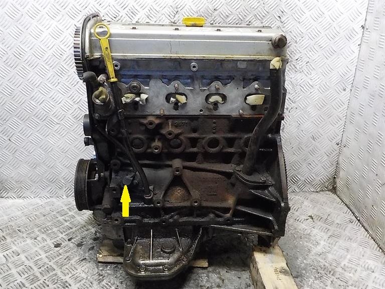

No to trochę roboty z wymianą będziesz miał.
Umiejscowienie czujnika kochane.
