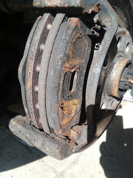

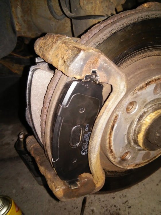

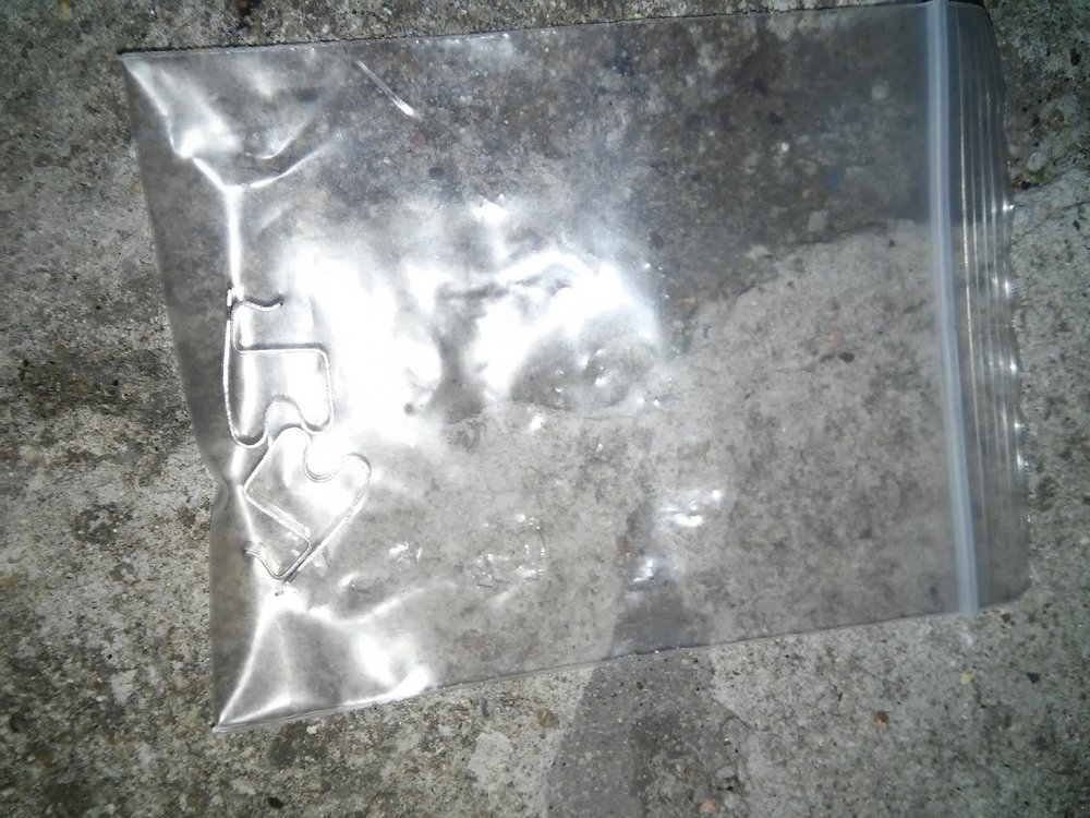

Gość sportway Opublikowano 3 Września 2018 Udostępnij Opublikowano 3 Września 2018 Auto miało mega słabe hamulce (cud, że miało je w ogóle). Winna totalna korozja blaszek, klocki praktycznie stały. Klocki trzeba było młotkiem wybijać, blaszki wyrywać. Zakupione nowe klocki ze ślizgami, rowki wyczyszczone i teraz mam problem z montażem. O ile klocek zewnętrzny wszedł po lekkim przypiłowaniu, tak wewnętrzny zachowuje się jakby był za długi. Nie będę go piłował, bo to jest jakby ze 2mm. Jest instrukcja, jak prawidłowo zamontować te blaszki razem z zabezpieczeniami (te w folii)?   Cytuj Odnośnik do komentarza https://forum.opel24.com/topic/84687-hamulce-lucas-monta%C5%BC-nowych-klock%C3%B3w-i-blaszek/ Udostępnij na innych stronach Więcej opcji udostępniania...
adam1954 Opublikowano 3 Września 2018 Udostępnij Opublikowano 3 Września 2018 Cały uchwyt hamulcowy odkręć . Do imadła. Wyjmij blaszki. I w miejscu ich siedzenia pilnikiem albo brzeszczotem dokładnie wyczyść . Tak aby po założeniu blaszek klocki wchodziły z luzem . Nie na siłę.   Cytuj Odnośnik do komentarza https://forum.opel24.com/topic/84687-hamulce-lucas-monta%C5%BC-nowych-klock%C3%B3w-i-blaszek/#findComment-697167 Udostępnij na innych stronach Więcej opcji udostępniania...
Gość Majcar Opublikowano 4 Września 2018 Udostępnij Opublikowano 4 Września 2018 Tak jak kolega wyżej, krok po kroku, każdy element ruchomy, ma być nasmarowany, każde miejsce po którym chodzi klocek, ma byc wyczyszczone do gołej blachy, hamulec to bezpieczeństwo = życie. Zrób raz i porządnie, poświęć więcej czasu. To nic nie kosztuje.   Cytuj Odnośnik do komentarza https://forum.opel24.com/topic/84687-hamulce-lucas-monta%C5%BC-nowych-klock%C3%B3w-i-blaszek/#findComment-697174 Udostępnij na innych stronach Więcej opcji udostępniania...
Gość sportway Opublikowano 5 Września 2018 Udostępnij Opublikowano 5 Września 2018 Wiadoma sprawa, te blaszki są specyficzne i trzeba było je odpowiednio obrócić bo mają ranty różnej wysokości i jeszcze pochylone. Na tylnych zaciskach już są dwie blaszki na jeden zacisk a nie 4 więc nie ma problemu. Teraz po hamowaniu awaryjnym zostają ślady po 4 zblokowanych kołach, więc git. Foto po reanimacji hamulców.   Cytuj Odnośnik do komentarza https://forum.opel24.com/topic/84687-hamulce-lucas-monta%C5%BC-nowych-klock%C3%B3w-i-blaszek/#findComment-697197 Udostępnij na innych stronach Więcej opcji udostępniania...
adam1954 Opublikowano 5 Września 2018 Udostępnij Opublikowano 5 Września 2018 1 godzinę temu, sportway napisał: Na tylnych zaciskach już są dwie blaszki na jeden zacisk a nie 4 więc nie ma problemu. I błąd. Mają być 4 ale wszystko ma być dobrze wyczyszczone. Teraz ci będą klocki latały i stukały. Za chwilę będziesz pisał ze coś stuka i pomóżcie. Jak robisz to rób porządnie a nie druciarstwo   Cytuj Odnośnik do komentarza https://forum.opel24.com/topic/84687-hamulce-lucas-monta%C5%BC-nowych-klock%C3%B3w-i-blaszek/#findComment-697206 Udostępnij na innych stronach Więcej opcji udostępniania...
