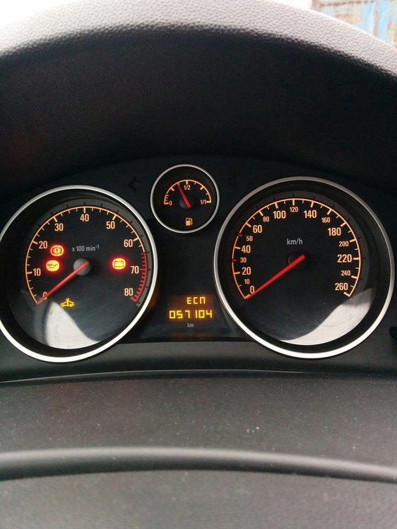

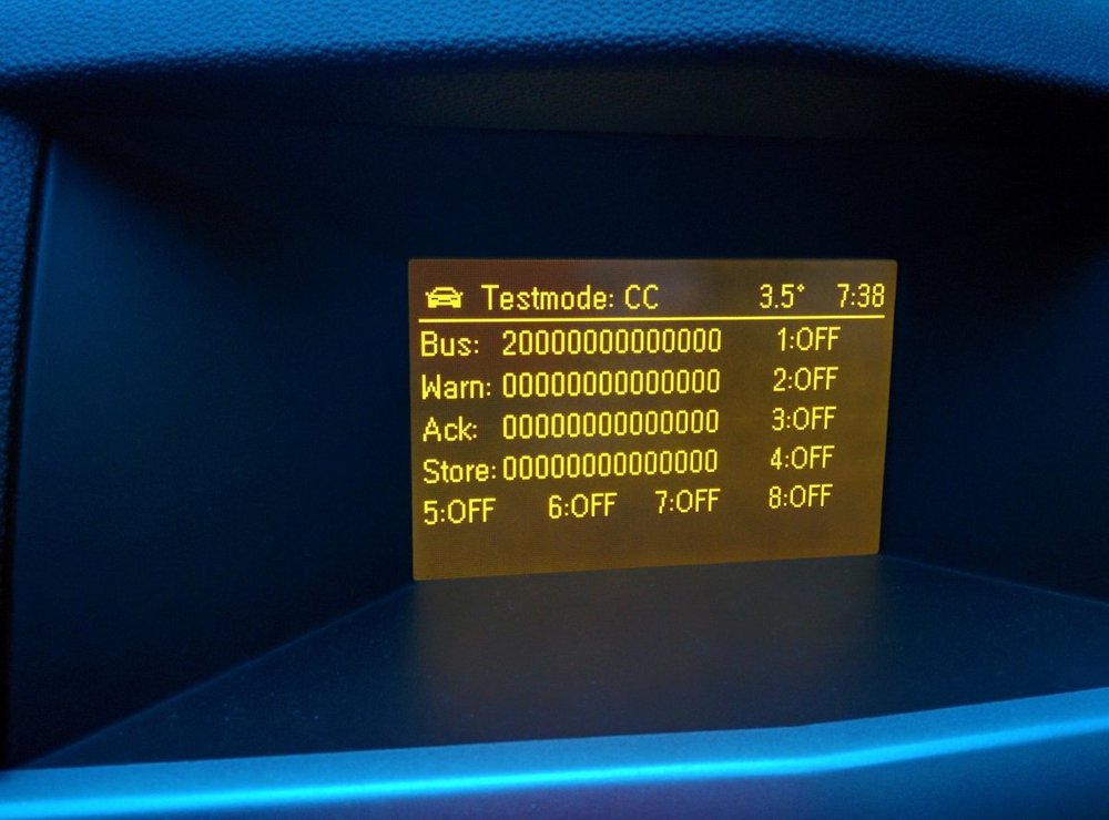

Gość pokos Opublikowano 26 Października 2018 Udostępnij Opublikowano 26 Października 2018 Witam, posiadam astre 3 (modelowo 2010 rocznik) 1.4 + lpg. Mam problem z błędem, ale zacznę od początku. w aucie miałem stary akumulator z 2009roku GM 50AH, który nie trzymał mi już powyżej dwóch dni bez jeżdżenia. I właśnie jakiś miesiąc temu nie jeździłem 2dni i musiałem auto odpalać na kablach, po tym zabiegu i pół godzinnej jeździe zauważyłem w teście diagnostycznym błąd w testmode CC bus - 20000..000. po zgaszeniu silnika i ponownym rozruchu błąd zniknął i nie pojawiał się aż do tej pory. We wtorek wymieniłem akumulator na centre plus 50AH w hurtowni centry i po tej akcji wyświetla mi ten sam błąd po około 10-15min jazdy. sprawdziłem też test z pedałem gazu i hamulca i wyświetla błąd ECN 057104 wyczytałem, że błąd ten jest spowodowany światłami stop z tyłu, u mnie całe oświetlenie auta działa poprawnie, nic nie wyskakuje na ekranie. byłem u mechanika, który wykasował mi błędy, ale dzisiaj nic się nie zmieniło i cały czas jest po 10-15min komunikat na bus oraz błąd na ecn. tempomatu nie posiadam. jedyne co źle działa to jedno światło do jazdy dziennej (nie fabryczne, ale montowane w aso przy zakupie) przestało świecić, tzn słabo i lekko mruga (zauważyłem to jeszcze na starym akumulatorze, ale czasami się załączało, teraz już nie chce w ogóle). Gdzieś czytałem, że komputer przez ok. 10min po włączeniu sprawdza coś z hamulcami i jeżeli mu się coś nie zgadza może wywalać informacje, co w sumie miałoby sens bo tam gdzie robi się 2 przy bus, zawsze miałem 4 przy hamowaniu oraz łączyło by się z błędem w ecn. Nie wiem co mam wymienić, żeby ten błąd zniknął   Cytuj Odnośnik do komentarza https://forum.opel24.com/topic/85043-testmode-b%C5%82%C4%85d-ecn/ Udostępnij na innych stronach Więcej opcji udostępniania...
adam1954 Opublikowano 26 Października 2018 Udostępnij Opublikowano 26 Października 2018 http://astra-3.pl/porada-astra-h-test-mode-gid-cid Masz błąd od włącznika pedału hamulca Do sprawdzenia : wiązka , wyłącznik pedału hamulca /tempomatu , lub sterownik silnika   Cytuj Odnośnik do komentarza https://forum.opel24.com/topic/85043-testmode-b%C5%82%C4%85d-ecn/#findComment-699099 Udostępnij na innych stronach Więcej opcji udostępniania...

Gość pokos Opublikowano 27 Października 2018 Udostępnij Opublikowano 27 Października 2018 Zauważyłem też, że po lekkim wciśnięciu hamulca (takim, że na lekkim podjeździe auto już nie stacza się w dół przy wciśniętym hamulcu) światła stopu się nie palą. Dopiero przy mocniejszym dociśnięciu zaczynają się zapalać   Cytuj Odnośnik do komentarza https://forum.opel24.com/topic/85043-testmode-b%C5%82%C4%85d-ecn/#findComment-699129 Udostępnij na innych stronach Więcej opcji udostępniania...
Gość pokos Opublikowano 13 Listopada 2018 Udostępnij Opublikowano 13 Listopada 2018 czujnik wymieniłem w czwartek, po prawie 5dniach do tej pory nie ma błędu, na bus są same zera, także chyba problem naprawiony   Cytuj Odnośnik do komentarza https://forum.opel24.com/topic/85043-testmode-b%C5%82%C4%85d-ecn/#findComment-699800 Udostępnij na innych stronach Więcej opcji udostępniania...
ja37 Opublikowano 13 Listopada 2018 Udostępnij Opublikowano 13 Listopada 2018 Bo przełącznik jest dwusekcyjny i dlatego kwiatki wychodzą. Jakbyś miał tempomata, to też błędy jego by były.   Cytuj Odnośnik do komentarza https://forum.opel24.com/topic/85043-testmode-b%C5%82%C4%85d-ecn/#findComment-699824 Udostępnij na innych stronach Więcej opcji udostępniania...
