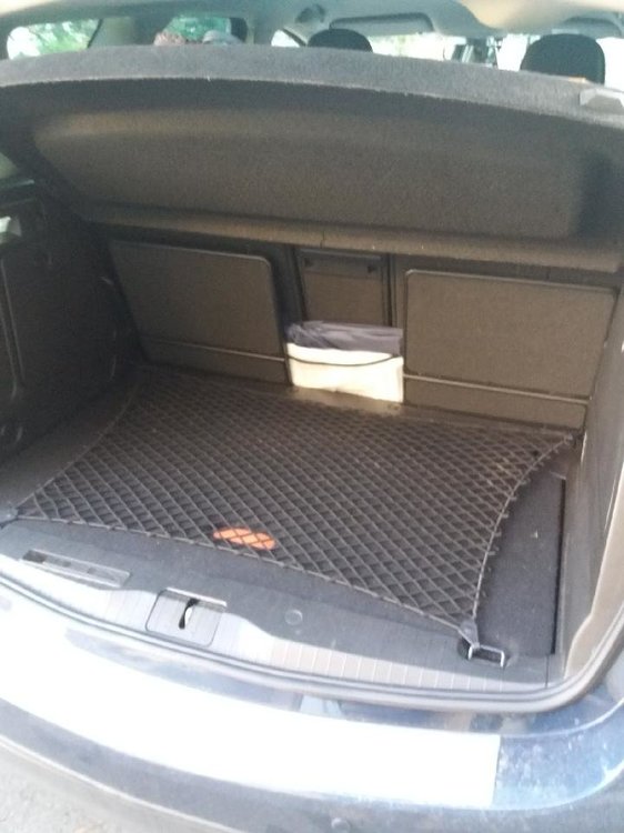

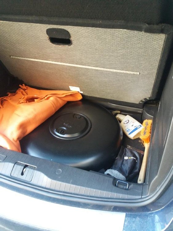

adam1954 Opublikowano 1 Listopada 2019 Udostępnij Opublikowano 1 Listopada 2019 Zamieszczam zdjęcia kolegi pokazujące jak została u niego zamontowana LPG   Cytuj Odnośnik do komentarza https://forum.opel24.com/topic/85410-meriva-b-z-flexfix-jaka-butla-lpg/page/2/#findComment-713377 Udostępnij na innych stronach Więcej opcji udostępniania...
ArKos Opublikowano 1 Listopada 2019 Udostępnij Opublikowano 1 Listopada 2019 Dobrze, a co z funkcjonalnością flexfix'a? Od mechanizmu do podłogi jest jakieś 4-5 cm a przewody gazowe z wielozaworu wychodzą centralnie nad mechanizmem. Ciekaw jestem, co na to powie diagnosta na dopuszczeniu do ruchu w SKP...   Cytuj Odnośnik do komentarza https://forum.opel24.com/topic/85410-meriva-b-z-flexfix-jaka-butla-lpg/page/2/#findComment-713393 Udostępnij na innych stronach Więcej opcji udostępniania...

Gość leszek22 Opublikowano 26 Grudnia 2019 Udostępnij Opublikowano 26 Grudnia 2019 Witam. Ja kupiłem Merive z bagażnikiem i już założoną instalacją gazową. Nie wiem jak jest z miejscem w nowszych modelach ale u mnie jest miejsce na koło zapasowe pomimo zamontowania zestawu naprawczego w karoserie. Montaż butli jest taki sam jak powyżej na zdjęciach.   Cytuj Odnośnik do komentarza https://forum.opel24.com/topic/85410-meriva-b-z-flexfix-jaka-butla-lpg/page/2/#findComment-715977 Udostępnij na innych stronach Więcej opcji udostępniania...
