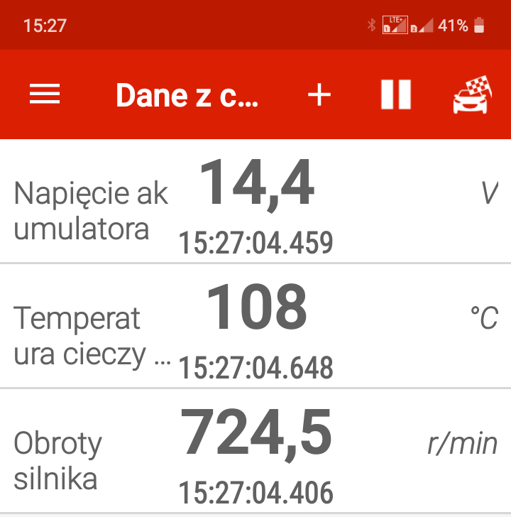

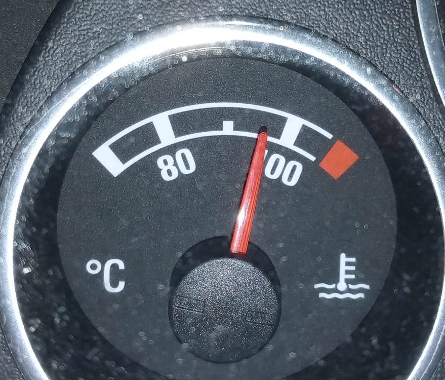

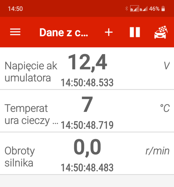

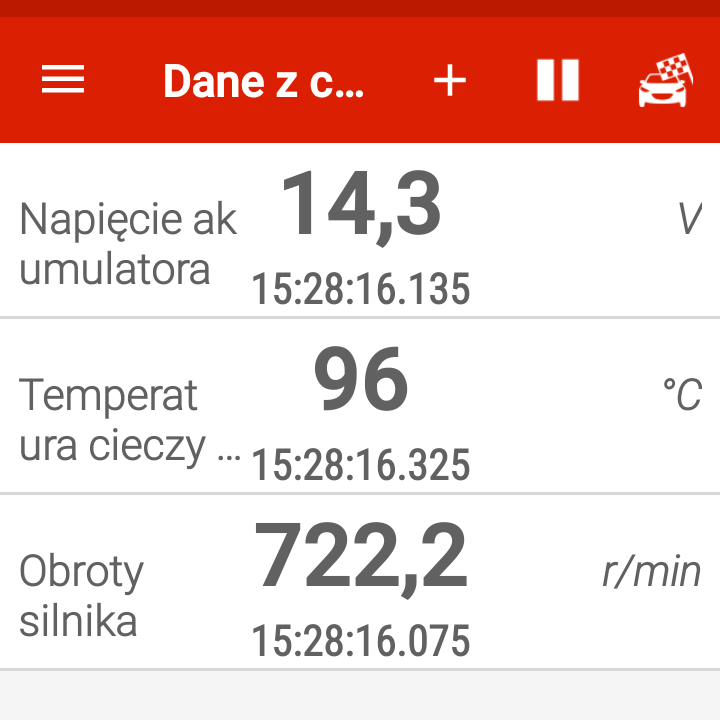

Navia Opublikowano 31 Grudnia 2021 Udostępnij Opublikowano 31 Grudnia 2021 (edytowane) Z racji chwili wolnej przed odliczaniem do północy wlazłam do garażu i podpiełam pistona bo jeszcze mam tego na Bluetooth elma. Odpaliłam auto przy 7.5 st według termometru w aucie a 7 st pokazal piston. Jak widać była 14.50. Na wolnych obrotach z wylaczonym ogrzewaniem udalo sie doprowadzić do włączenia wiatraka. Może niech inni zobaczą. Wedlug wskazań pistona wiatrak włączył sie przy 108st Wskaźnik w aucie pokazywał tyle Po chwili temperatura spadla do 96st W ten sposób udało mi się dokladnie przetestować zamontowany nowy termostat. Test zakończyłam prawie 15.30. 40 minut aby go zagrzać Czy ktoś kto tu czyta forum ma podobne wyniki? Edytowane 31 Grudnia 2021 przez Navia   Cytuj Odnośnik do komentarza Udostępnij na innych stronach Więcej opcji udostępniania...

peplunio Opublikowano 31 Grudnia 2021 Udostępnij Opublikowano 31 Grudnia 2021 Tym sposobem sprawdziłaś od razuczujnik temperatury w chłodnicy. I już wiesz że jest sprawny i działa prawidłowo, bo załącza wentylator chłodnicy przy 107 stopniach C. Ja też robiłem taki test, tylko, że w lecie i faktycznie, tak jak pisze producent,(mierzyłem op-comem na laptopie) wentylator chłodnicy załączył się przy 107 stopniach czyli prawidłowo. Wszystkiego dobrego w Nowym Roku i jak najmniej awarii.   Cytuj Odnośnik do komentarza Udostępnij na innych stronach Więcej opcji udostępniania...

adam1954 Opublikowano 31 Grudnia 2021 Udostępnij Opublikowano 31 Grudnia 2021 Widać tam że ma 92 st.C otwarcie . Przy pierwszym odpaleniu zawsze jest zapowietrzony uład więc mogą być różnicę. U mnie temp włączenia wentylatora to 104 st. W każdym razie u Ciebie jest wszystko w porządku. Sprawdziłbym jeszcze u Ciebie Opcomem.   Cytuj Odnośnik do komentarza Udostępnij na innych stronach Więcej opcji udostępniania...

Navia Opublikowano 31 Grudnia 2021 Udostępnij Opublikowano 31 Grudnia 2021 A czemu ten wskaźnik ma takie przekłamania ? Nie można z tym coś zrobić? A może u mnie i czujnik trzeba wymienić ?   Cytuj Odnośnik do komentarza Udostępnij na innych stronach Więcej opcji udostępniania...
adam1954 Opublikowano 31 Grudnia 2021 Udostępnij Opublikowano 31 Grudnia 2021 TTTM Nie straszy kierowcy wysokością temp. Niewielu kierowców zwraca uwagę na to że temp wrzenia plynu to ok 130 st.C i sieli by panikę. Np. w Z16XEP jest temp termostatu 115 st.C Dobra zasada : czego oczy nie widzą to serce nie boli Cytuj Odnośnik do komentarza Udostępnij na innych stronach Więcej opcji udostępniania...
