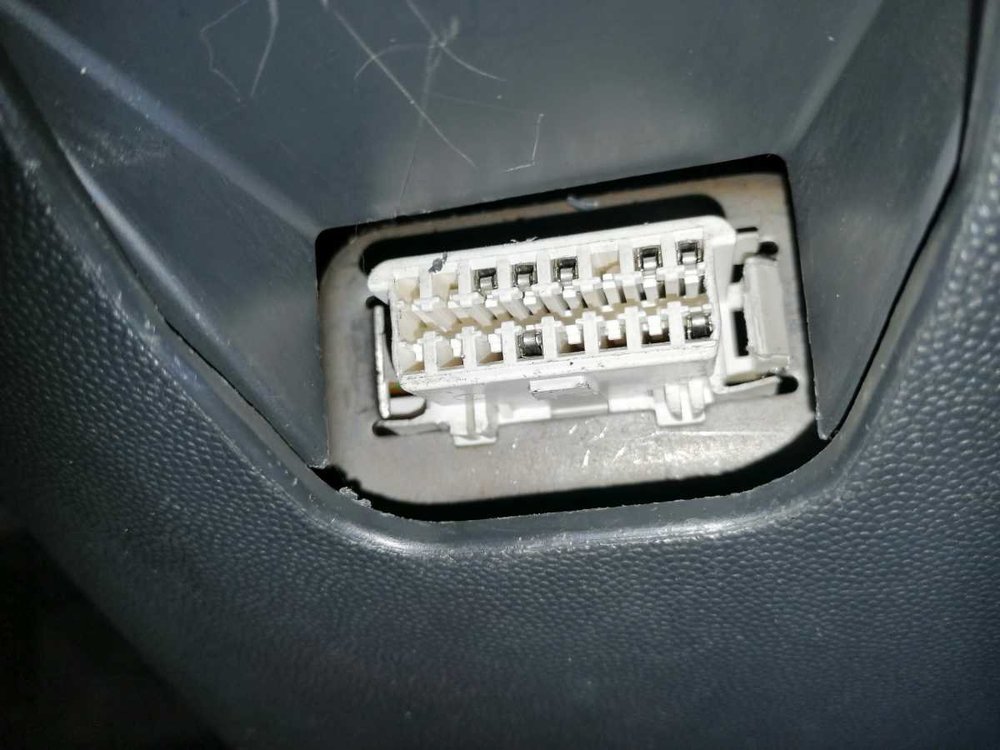

Gość Mithgar Opublikowano 12 Stycznia 2019 Udostępnij Opublikowano 12 Stycznia 2019 Witam wszystkich forumowiczów, od kilku dni jestem posiadaczem Opla Corsy C z 2001r z silnikiem 1.7 DTI Tuż po zakupie pojechałem do znajomego, aby odczytać błędy, znajomy posiada skaner obd od Autolinka, po podłączeniu go do auta skaner nie może się połączyć, myślałem że wina skanera nie obsługuje corsy, więc podjechałem do warsztatu który zajmuje się naprawą opli, tam tak samo brak połączenia, na miejscu powiedzieli mi że to wina wiązki przewodów i że za 500zł mi to naprawią. Ładnie podziękowałem i teraz mam pytanie, czy jestem sam w stanie sobie sprawdzić czy wiązka jest cała? Nie chcę wydawać kasy na coś co mogę zrobić sam, czyli przejrzenie kabelków, tylko teraz pytanie które? Czy któryś z kolegów na forum mógłby mi powiedzieć co i jak? Czekam na odpowiedz i pozdrawiam. Mateusz   Cytuj Odnośnik do komentarza https://forum.opel24.com/topic/85519-z%C5%82%C4%85cze-diagnostyczne-corsa-c-brak-po%C5%82%C4%85czenia/ Udostępnij na innych stronach Więcej opcji udostępniania...
adam1954 Opublikowano 12 Stycznia 2019 Udostępnij Opublikowano 12 Stycznia 2019 Pisane było o tym wielokrotnie . Tylko czytać forum. Sprawdź czy na pinie 16 w złączu masz zasilanie , czyli 12 V > Jak wygląda złącze , jeżeli nie wiesz to też znajdziesz na forum razem z opisami   Cytuj Odnośnik do komentarza https://forum.opel24.com/topic/85519-z%C5%82%C4%85cze-diagnostyczne-corsa-c-brak-po%C5%82%C4%85czenia/#findComment-701921 Udostępnij na innych stronach Więcej opcji udostępniania...

Gość Mithgar Opublikowano 12 Stycznia 2019 Udostępnij Opublikowano 12 Stycznia 2019 Napięcie sprawdziłem jest. Bardziej mi chodzi gdzie później te kable idą, to będę mógł sprawdzić je miernikiem. Podobno jak nie mam oryginalnego radia mogą wystąpić takie problemy, to prawda? 5 minut temu, ja37 napisał: http://pinoutguide.com/CarElectronics/opel_obd2_diag_pinout.shtml Tak dla wspomagania mierzenia przy moim silniki jest puste miejsce w protokole obd, co to oznacza?   Cytuj Odnośnik do komentarza https://forum.opel24.com/topic/85519-z%C5%82%C4%85cze-diagnostyczne-corsa-c-brak-po%C5%82%C4%85czenia/#findComment-701923 Udostępnij na innych stronach Więcej opcji udostępniania...
adam1954 Opublikowano 12 Stycznia 2019 Udostępnij Opublikowano 12 Stycznia 2019 To teraz sprawdź połączenie pin 7 w złączu diagnostycznym z pin 6 w kostce Immo. Znaczy ciągłość przewodu. Oraz pin 8 w złączu z pinem 44 w wielofunkcyjnym komputerem sterującym.   Cytuj Odnośnik do komentarza https://forum.opel24.com/topic/85519-z%C5%82%C4%85cze-diagnostyczne-corsa-c-brak-po%C5%82%C4%85czenia/#findComment-701924 Udostępnij na innych stronach Więcej opcji udostępniania...

adam1954 Opublikowano 12 Stycznia 2019 Udostępnij Opublikowano 12 Stycznia 2019 Pin 12 brązowo zielony do pinu 8 wyświetlacza. Pin 3 brązowo-biały do pinu 27 w radiu Pin 4 i 5 brązowy to masa w tunelu I to by było całośc na dzisiaj 32 minuty temu, Mithgar napisał: Podobno jak nie mam oryginalnego radia mogą wystąpić takie problemy, to prawda? Ja nie mam fabrycznego radia a problemu nie mam z połączeniem. Nie łączę się tylko z radiem.   Cytuj Odnośnik do komentarza https://forum.opel24.com/topic/85519-z%C5%82%C4%85cze-diagnostyczne-corsa-c-brak-po%C5%82%C4%85czenia/#findComment-701929 Udostępnij na innych stronach Więcej opcji udostępniania...
Gość Mithgar Opublikowano 13 Stycznia 2019 Udostępnij Opublikowano 13 Stycznia 2019 Sprawdziłem wszystko, wszędzie jest przejście. Druga sprawa, gdy podłączałem poprzednio komputer główną przyczyną tego było to że kontrolka układu elektrycznego silnika (samochód z kluczykiem) cały czas się paliła, a kontrolka emisji spalin (sławny check engine) nie działała, wyczytałem dziś że to może być wina licznika, po wymontowaniu okazało się że pin 13 był wygięty, teraz już nie występuje ten problem, czy to może być przyczyną nie łączenia się kompa? Cytuj Odnośnik do komentarza https://forum.opel24.com/topic/85519-z%C5%82%C4%85cze-diagnostyczne-corsa-c-brak-po%C5%82%C4%85czenia/#findComment-701969 Udostępnij na innych stronach Więcej opcji udostępniania...
