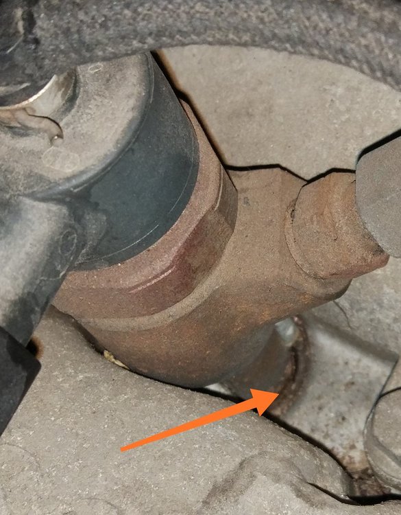

Gość impress Opublikowano 1 Marca 2019 Udostępnij Opublikowano 1 Marca 2019 7 godzin temu, mati11294 napisał: Wtryski trzeba tu wyciągac parami . podkladki to 3 zl jedna. Mozna wymienic tylko 1 ale trzeba znalezć ktory wtrysk.dla pewnosci zrob prosty test .nic nie ttzeba rozkrecac ..wydmuchaj jak sa wieksze nieczystosci na gorze silnika we wglebieniu w ppkrywie zaworow gdzie sa wtryski , wlej 20 - 30 ml wody( moze byc z ludwikiem) i uruchom silnik. Jezeli podkladka to przez nieszczelnosc bedą konkretne banki szly wokol wtrysku uszkodzoną podkladką. W pokrywie zaworw sa uszczelki gumowe wiec woda nie wleje sie do cylindra w razie uszkodzonej ppdkladki . , poza tym szybko odparuje po wytarciu. Olej za miast wody ma ta wade ze potem zbieraja sie tam nieczystosci kurz i poasek. Wiec uzywalem wody i to zadzialało sprubuj bedzies pewny Diagnoza to podkładka pod wtryskiem , drugi od storny rozrządu , pytanie czy wtryski nie będą zapieczone i łatwo wyjdą , za parę dni mechanik się tym zajmie pytanie gdzie popsikac WD 40 ? W miejscu gdzie wtrysk wchodzi w blok silnik ? Strzałka na foto Cytuj Odnośnik do komentarza https://forum.opel24.com/topic/85842-corsa-c-13-cdti-co-to-za-d%C5%BAwi%C4%99k/#findComment-704073 Udostępnij na innych stronach Więcej opcji udostępniania...
