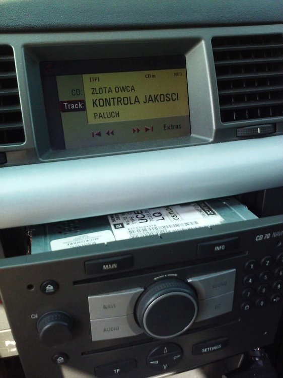

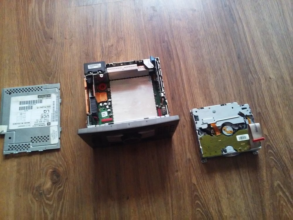

WariatPSM Opublikowano 23 Marca 2019 Udostępnij Opublikowano 23 Marca 2019 Witajcie, właśnie poprawiam fabrykę jak co weekend, udało się naprawić przełącznik podnoszenia i opuszczania szyb, zacinał się , wystarczyło wyciągnąć/przeczyścić i działa jak nowe. Aktualnie wyciągnąłem całe radio, bo nie mogłem włożyć płyty CD do napędu żeby posłuchać jakiejkolwiek muzyki oprócz radia. Rozkręciłem i patrze siedzi płyta w napędzie, od razu powiem że próby z wyciągnięciem przy użyciu przycisku nieudane, podpowiecie co mogło się tam zaciąć i jak to delikatnie naprawić żeby nic nie połamać i dalej żeby działało? Zdjęcie z demontażu, to po prawej to napęd CD/MP3, a w nim siedzi płyta i nie chce wyjść.   Cytuj Odnośnik do komentarza https://forum.opel24.com/topic/86018-cd-70-navi-zaci%C4%99ta-p%C5%82yta-w-nap%C4%99dzie/ Udostępnij na innych stronach Więcej opcji udostępniania...
WariatPSM Opublikowano 23 Marca 2019 Autor Udostępnij Opublikowano 23 Marca 2019 Udało się wyciągnąć płytę, ale nie działa ten mechanizm wciągania i wysuwania płyty, chociaż naprawiłem przy okazji antenę GPS i mam mapę Niemiec...   Cytuj Odnośnik do komentarza https://forum.opel24.com/topic/86018-cd-70-navi-zaci%C4%99ta-p%C5%82yta-w-nap%C4%99dzie/#findComment-704775 Udostępnij na innych stronach Więcej opcji udostępniania...

WariatPSM Opublikowano 12 Czerwca 2019 Autor Udostępnij Opublikowano 12 Czerwca 2019 (edytowane) Panowie jest nadzieja, ogólnie z dwa razy po wciągnięciu płyty wyciągałem ją z kieszeni dopiero po rozkręceniu całego napędu z radia. Po raz trzeci jak zapodałem drugą płytę do tej samej kieszeni co była zacięta płyta, zaczęły ją łapać chwytaki napędu to zacząłem cofać wciąganą płytę i tak z dwa razy, wtedy płyta ze środka wyszła po naciśnięciu guzika na panelu. Po prostu w moim przypadku mechanizm nie widział, że już jest płyta w środku mimo, że wciągnął ją 10sek. wcześniej. W dniu 8.05.2019 o 09:16, Czerwony175 napisał: Musiałeś uszkodzić przy wyciąganiu, a naprawa tego pewne będzie kosztowna. Jednak udało się bez uszkodzeń, napęd wciągał i wydawał płyty już prawidłowo poprzez przycisk, zakupiłem laser SF-C20 bo po naprawie wyskakiwała mi płyta z komunikatem na wyświetlaczu, że jest nie odpowiednia (format/nagranie itp.) Komunikaty w języku niemieckim, takie mam całe menu. Laser wymieniłem i dalej nic, zauważyłem że przestało kręcić płytą, więc kombinacje z taśmami itp., skończyło się nawet na wymianie napędu płyty (silniczek od kręcenia). Dalej kaplica, zmarnowane dwie godziny i ok. 35zł na laser. Z tego co wyczytałem na forach to możliwe, że jest uszkodzona elektronika całego napędu. Wszystkie taśmy, zworki, lasery, napędy i silniczki były prawidłowo wymienione/przełożone. Poddałem się, bo już nawet nie chciało mi się bawić z tą całą elektroniką tej płytki, to nie czasy technikum aby marnować czas na takie bzdety. Co zrobiłem, przełożyłem napęd CD do napędu Nawigacji, jedyne co trzeba zrobić to tylko wymienić taśmę, która łączy napęd do płyty głównej radia, nawet CD czy Navi może być rozłączone nic to nie wpływa na pracę całego radia, tyle że dany napęd jest rozłączony. Jedyna różnica między napędami to oznaczenie producenta. Napęd CD: CDM M6 4.7/84 Napęd Nawigacji: CDM M6 4.7/41 Jeśli nie korzystacie z nawigacji, to polecam zamianę napędów, bo zacznie się od lasera a skończy na płycie sterującej napędem. Teraz większość ma GPS w telefonie, więc muzyka bardziej się przyda. Ja miałem tylko niemiecką mapę i niemieckie menu, to nie potrzebowałem nawigacji żeby się poruszać po naszych rejonach Żeby wyciągnąć całe radio nie potrzebne są żadne "wyjmaki" wystarczą 4 gwoździe, mniejsze o 0.5-1mm od otworu, wkładamy delikatnie, wejdą jakieś 2-4cm i poczujemy opór, dale nie wciskamy zaczepy są już zwolnione. Wystarczy raz prawą i lewą stronę radia wyciągać wspomagając się na gwoździach/wyjmakach tylko delikatnie z wyczuciem aby nie uszkodzić zaczepów, jeśli nie wychodzi Ci, zainwestuj kilka złoty w wyjmaki są dostępne na allegroszu. Myślę, że jak ktoś ma zdolności manualne, jak małe majsterkowe naprawy powinien dać sobie radę z przełożeniem, tylko trzeba być ostrożnym żeby nic nie połamać czy urwać, bo wtedy będą już wydatki Edytowane 12 Czerwca 2019 przez WariatPSM   Cytuj Odnośnik do komentarza https://forum.opel24.com/topic/86018-cd-70-navi-zaci%C4%99ta-p%C5%82yta-w-nap%C4%99dzie/#findComment-707710 Udostępnij na innych stronach Więcej opcji udostępniania...

WariatPSM Opublikowano 6 Maja 2020 Autor Udostępnij Opublikowano 6 Maja 2020 Musisz napędy miejscami zamienić, dolny napęd (cała kieszeń) dać do góry, tylko trzeba przekładać taśmy bo ta w napędzie od Navi nie podejdzie pod CD i nie pamiętam czy kwestia długości czy łączenia pinów. I spokojnie czyta zwykłe Audio/Wave jak i MP3. Jak się dobrze przypatrzysz to bardzo łatwo się to rozkręca i przemienia. Ja swoje próbowałem reanimować ale nie zadziałało, więc zamieniłem miejscami i muza gra, a nawigacja i tak oddzielnie albo z komórki Na pierwszym zdjęciu na samej górze widać wyjęty górny napęd CD, a jeszcze jest dolny i tylko sama podmianka o ile napęd Navi był sprawny.   Cytuj Odnośnik do komentarza https://forum.opel24.com/topic/86018-cd-70-navi-zaci%C4%99ta-p%C5%82yta-w-nap%C4%99dzie/#findComment-722025 Udostępnij na innych stronach Więcej opcji udostępniania...
