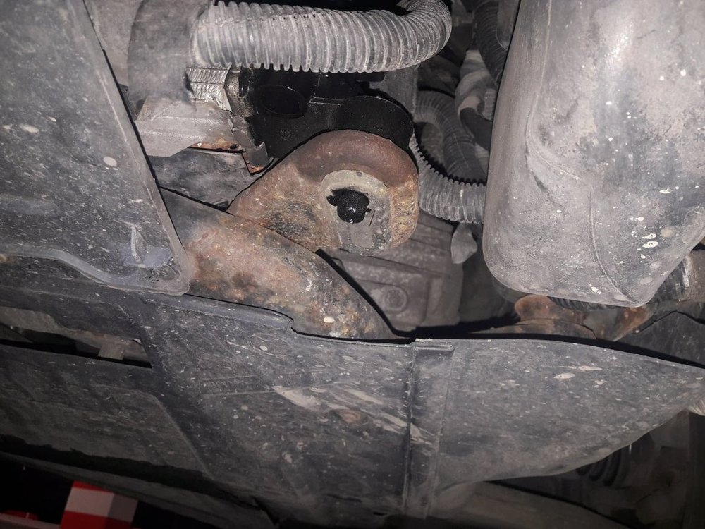

Gość polesky1991 Opublikowano 26 Kwietnia 2019 Udostępnij Opublikowano 26 Kwietnia 2019 (edytowane) No niestety - problem jednak dalej występuje. Po czyszczeniu EGR już nie jest tak mocno wyczuwalny i powtarzalny, spadki mocy są jakby mniejsze ale zachodzą. Poprzednie szarpniecie czuł pasażer, teraz tylko ja je zauważam. Po chwilowym zduszeniu auto się wkręca i przyspiesza jak dawniej. Zachodzi to głównie podczas przyspieszenia po jeździe przez chwilę ze stałą prędkością, jak po wciśnięciu gazu od razu po chwili się znowu doda gazu to jest OK. Dodatkowo zobaczyłem taki wyciek jak w załączniku, po prawej stronie auta, tuż przed początkiem osłony spod silnika. Kojarzycie może z czego to wycieka? Od góry oczywiście nic nie widać. Błędów na odczycie nie widać, żadnych kontrolek. Edytowane 26 Kwietnia 2019 przez polesky1991   Cytuj Odnośnik do komentarza Udostępnij na innych stronach Więcej opcji udostępniania...

WariatPSM Opublikowano 27 Kwietnia 2019 Udostępnij Opublikowano 27 Kwietnia 2019 Ten wyciek to na 99% wąż z intercoolera do przepustnicy, wychodzi zaraz za chłodnicą i łączy się z następnym wężem który idzie już bezpośrednio do przepustnicy, otwórz maskę i się wychyl od środka za chłodnice to powinieneś zobaczyć, też mam ładnie zapocony ten wąż, co może nie wróżyć nic dobrego. Może nawet masz nieszczelny IC, albo obejmy się zluzowały, bądź turbo już rzuca znaczną ilością oleju   Cytuj Odnośnik do komentarza Udostępnij na innych stronach Więcej opcji udostępniania...
Gość polesky1991 Opublikowano 15 Maja 2019 Udostępnij Opublikowano 15 Maja 2019 Intercooler był "spocony", uszczelka puściła i zaczął wychodzić ole po bokuj, prawdopodobnie trafiający tam z turbo. Intercooler wymieniony(przy okazji olej) - żadnych oznak wymiany nie widzę podczas jazdy ale wyciek zlikwidowany. Z innej beczki - na majówce w górach naderwałem na jakimś dziurawym parkingu osłonę spod silnika, nie odpadła ale chybotała się na dwóch śrubach czy bolcach. Pojawił się drobny świst, jakby gwizdanie. Jak to słyszę to odruchowo patrzę po lusterkach czy karetka nie jedzie, tak to mniej więcej brzmi. Byłem przekonany że to przez szum powietrza z powodu wiszącej osłony, ale niestety. Osłona założona jest już poprawnie po wymianie oleju i dalej to słychać. Dźwięk nie jest związany z obrotami, występuje zarówno przy postoju jak i jeździe. Tak ok 30% czasu. Ciągle próbuje złapać jakiś punkt wspólny, kiedy zawsze występuje. Pewnie gdzieś jest nieszczelność i szukaj znowu wiatru w polu. Na szczęście te przerwy w mocy już nie pojawiają. Ach diesel, trzeba było brać benzynę wolnossaka Cytuj Odnośnik do komentarza Udostępnij na innych stronach Więcej opcji udostępniania...
