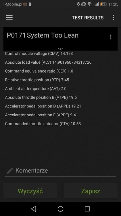

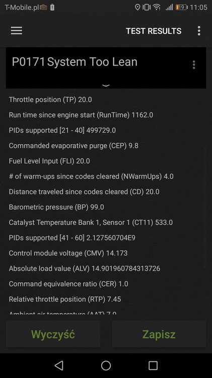

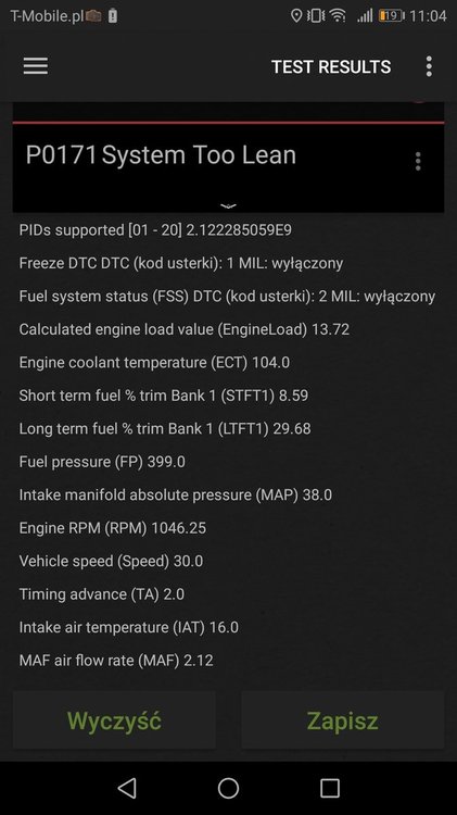

Gość boro Opublikowano 6 Maja 2019 Udostępnij Opublikowano 6 Maja 2019 w załączeniu zrzuty z ekranu po wystąpieniu błędu. Może ktoś wie co jest nie tak   Cytuj Odnośnik do komentarza https://forum.opel24.com/topic/86331-b%C5%82%C4%85d-p0171/#findComment-706354 Udostępnij na innych stronach Więcej opcji udostępniania...
adam1954 Opublikowano 6 Maja 2019 Udostępnij Opublikowano 6 Maja 2019 Na jakiej podstawie mogą wiedzieć? Coś można powiedzieć robiąc zapis danych podczas jazdy. I na postoju. To się do niczego nie nadaje. W tabelce którą ci podałem , trzecia rubryka , masz napisane co masz do sprawdzenia. Działaj więc według danych które podałem.   Cytuj Odnośnik do komentarza https://forum.opel24.com/topic/86331-b%C5%82%C4%85d-p0171/#findComment-706356 Udostępnij na innych stronach Więcej opcji udostępniania...

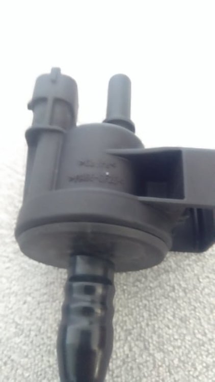

Gość boro Opublikowano 17 Maja 2019 Udostępnij Opublikowano 17 Maja 2019 wymieniłem zawór par paliwa. przejechane 300 km i błąd nie wraca. niech tak zostanie.   Cytuj Odnośnik do komentarza https://forum.opel24.com/topic/86331-b%C5%82%C4%85d-p0171/#findComment-706837 Udostępnij na innych stronach Więcej opcji udostępniania...

Gość boro Opublikowano 27 Maja 2019 Udostępnij Opublikowano 27 Maja 2019 do dzisiaj spokój. przejechane 500. Prosty test. Odepnij zawór oparów paliwa. Dmuchnij z jednej i z drugiej. W jedną stronę powinien być przepływ powietrza. Mój przed wymianą był zapchany.   Cytuj Odnośnik do komentarza https://forum.opel24.com/topic/86331-b%C5%82%C4%85d-p0171/#findComment-707239 Udostępnij na innych stronach Więcej opcji udostępniania...
Gość DarkoIn Opublikowano 27 Maja 2019 Udostępnij Opublikowano 27 Maja 2019 Ok. Dzięki.Rozumiem, że tylko w jedną stronę powinien być przepływ powietrza ? Czy w dwie strony ? Wysłane z iPhone za pomocą Tapatalk   Cytuj Odnośnik do komentarza https://forum.opel24.com/topic/86331-b%C5%82%C4%85d-p0171/#findComment-707242 Udostępnij na innych stronach Więcej opcji udostępniania...

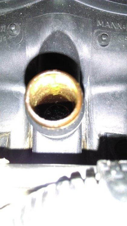

Gość Modar40 Opublikowano 28 Maja 2019 Udostępnij Opublikowano 28 Maja 2019 Hej! Może Cię naprowadzi mój przypadek. Miałem ten sam wyskakujący błąd i całkiem przypadkiem odkryłem, że walnięta jest odma. Po wymianie pokrywy zaworów /niestety odma jest niezrozbieralna, ale można ja regenerować/już od dwóch tysia nic się nie dzieje. A jak sprawdzić poprawność pracy odmy to jest na youtubie.   Cytuj Odnośnik do komentarza https://forum.opel24.com/topic/86331-b%C5%82%C4%85d-p0171/#findComment-707262 Udostępnij na innych stronach Więcej opcji udostępniania...
Gość DarkoIn Opublikowano 28 Maja 2019 Udostępnij Opublikowano 28 Maja 2019 Dzięki za pomoc.Widziałem filmy na youtube, w moim aucie aż takich objawów odmy nie ma. Delikatnie z tego zaworka wylatuje powietrze i zauważyłem, że przy nagrzanym silniku lekko zaciąga. Dzisiaj zdemontowałem zawór oparów paliwa i sprawdzałem go wdmuchując powietrze, na pewno zawór jest otwarty i nie wiem do końca czy tak powinno być. Wysłane z iPhone za pomocą Tapatalk Cytuj Odnośnik do komentarza https://forum.opel24.com/topic/86331-b%C5%82%C4%85d-p0171/#findComment-707264 Udostępnij na innych stronach Więcej opcji udostępniania...
