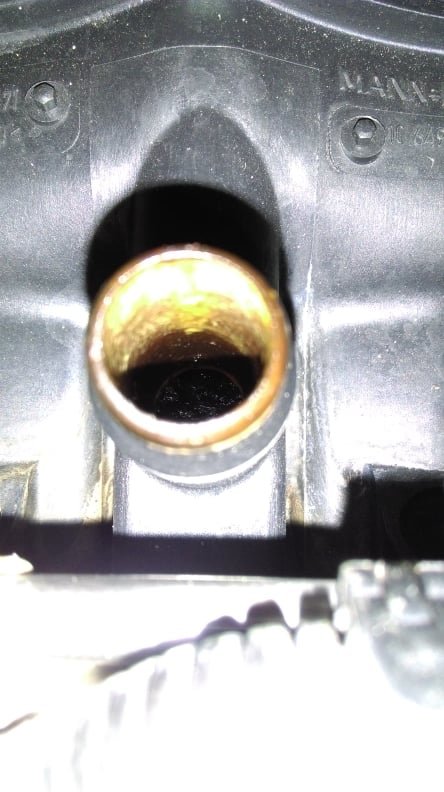

Gość schabo78 Opublikowano 9 Października 2019 Udostępnij Opublikowano 9 Października 2019 Witam U mnie w A14NEL przebieg 125tys po sprawdzeniu w kolektorze ssącym nie widzę tego nieszczęsnego grzybka i odma na gorąco delikatnie zasysa powietrze no i oczywiście sławny błąd 0171. Pytanie pierwsze czy tego grzybka na pewno szukac w miejscu zaznaczonym na fotce czy może gdzieś indziej on jest. Pytanie drugie do Was gdzie u kogo to zregenerowac bo domyslam się że do regeneracji kolektor i pokrywa z odmą i wielu z Was miało z tym problem. Z góry dzieki   Cytuj Odnośnik do komentarza Udostępnij na innych stronach Więcej opcji udostępniania...
Gość DarkoIn Opublikowano 9 Października 2019 Udostępnij Opublikowano 9 Października 2019 Tak, to dokładnie to miejsce które pokazujesz. Faktycznie na tym zdjęciu nie widać grzybka, w miejscu gdzie powinien się znajdować widać otwór. Sprawdź jeszcze dobrze. Co do regeneracji pokrywy i kolektora to jest dużo ogłoszeń na Allegro.Wysłane z iPhone za pomocą Tapatalk Tak, to dokładnie to miejsce które pokazujesz. Faktycznie na tym zdjęciu nie widać grzybka, w miejscu gdzie powinien się znajdować widać otwór. Sprawdź jeszcze dobrze. Co do regeneracji pokrywy i kolektora to jest dużo ogłoszeń na Allegro.Spróbuj jeszcze delikatnie przeskrobać śrubokrętem ściankę w tym wlocie. U mnie też od razu nie było widać, grzybek był usmolony. Wysłane z iPhone za pomocą Tapatalk Wysłane z iPhone za pomocą TapatalkSpróbuj jeszcze przeskrobać śrubokrętem ściankę w tym wlocie. U mnie też od razu grzybka nie było widać. Delikatnie skrobnąłem i wyczułem lekką wypustkę, okazało się, że grzybek jest na miejscu. Obejrzyj filmik to będziesz wiedział w którym dokładnie miejscu ten grzybek się znajduje. Wysłane z iPhone za pomocą Tapatalk Cytuj Odnośnik do komentarza Udostępnij na innych stronach Więcej opcji udostępniania...
