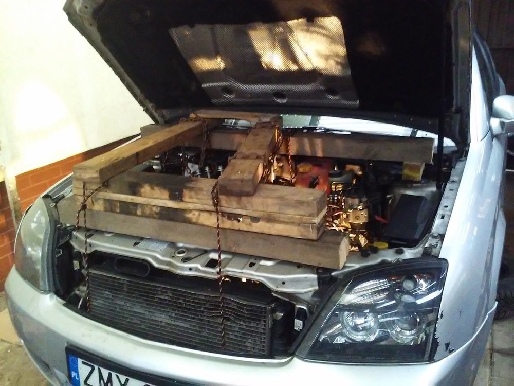

Ja wyciągałem skrzynie F40 z Vectry C 1.9 120KM, powiem ci, że będzie trochę zabawy ;) Akcja w kanale i na kobyłkach. Nie wybijaj sworzni z zwrotnicy tylko odkręć cały wahacz od sanek z lewej i prawej, po odkręceniu drążka/łącznika stabilizatora, końcówki drążka kierowniczego obrócisz sobie wahaczami w każdą stronę. Magiel i chłodnice razem z silnikiem podwieszałem na zrobionej belce.Od katalizatora po DPF jeśli masz tłumik odkręcić, Aku musisz wyjąć i najlepiej spuść od razu olej ze skrzyni bo poleci jak wyciągniesz półosie. Zanim odkręcisz koła zabierz się za nakrętki przegubów bo jak podniesiesz to może być słabo z odkręceniem możliwe, że przyda się jakaś dźwignia/ramie i mocna nasadka. Zanim zaczniesz wszystko odkręcać zobacz jak wygląda przewód prowadzący do skrzyni ze zbiorniczka płynu hamulcowego, może coś od góry pod obudową aku się zepsuło :)
Ogólnie to kierowałem się tym filmikiem z YT, oczywiście są tam jakieś małe różnice konstrukcyjne ale przyda się:
W trakcie pracy pytaj to pomożemy, tylko delikatnie bez młotka 5KG :)
P.S. trzecia śruba na rozruszniku bajka..., musiałem ze dwa klucze sobie poprzerabiać aby życie sobie ułatwić. Maglownice możesz podwiesić tak jak ja albo rozłączyć i wyciągnąć, tylko jak chcesz wyciągać z sankami to zblokuj tak czy inaczej kierownice aby była na wprost. A jak chcesz podwiesić to musisz tak to zrobić żeby nie wypadło z wieloklinu ani nie wisiała luźno w komorze, czyli złapać ją tak na poziomie sanek i dobrze związać/zabezpieczyć tak samo chłodnice, bo jak sanki zejdą to będą w powietrzu.
