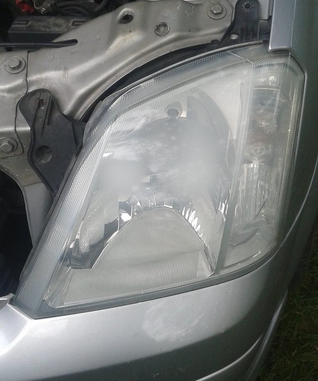

Tak jak w temacie, żarówki świecą, regulacja elektryczna działa, wychodzi że to coś od spodu reflektora bo dym jest też w komorze kierunkowskazu.
Po odkręceniu tylnej osłony oprawy żarówki czuć z wewnątrz spaleniznę.
Wyczyściłem wewnątrz szmatką na patyku klosz i odbłyśnik ale mam wrażenie że odrobina mgiełki w jednym miejscu (patrząc na zdjęcie zadymiony obszar po lewej stronie) znowu zaczyna się pojawiać na kloszu (zdjęcie to stan z przed czyszczenia), na razie
trzeba się dobrze wpatrzeć by to zauważyć.
Po jeździe z włączonymi światłami, obserwacji na postoju nie widzę żadnego dymu wewnątrz.
Dodam tylko że po paru miesiącach użyłem pokrętła elektrycznej regulacji świateł.

Co prawda może i ma prawo się tam grzać, może jakieś tanie żarówki były włożone, albo po prostu jakieś zwarcie w instalacji, dobrze będzie obadać wszystkie kostki od żarówek i nie zaszkodzi posprawdzać napięcia w kostkach i bezpieczników od świateł. Reflektor jest oryginalny czy to jakiś zamiennik?
https://forum.opel24.com/topic/87528-zadymiony-przedni-klosz/#findComment-711156
Reflektory są oryginalne, z jednej serii (2008r.), żarówka była w tym kloszu już ponad rok plus codzienna jazda (średnio dwie godziny / dobę).  Poszła z dymem kostka do światła mijania. Dopiero przy ściąganiu z żarówki wyszło że przepalona bo się rozleciała razem z nogami halogena do których była doklejona podtopionym plastikiem. Jak się uda (wyrwane styki) sprawdzę z ciekawości rezystancję żarówki żeby potwierdzić czy jej moc jest taka jak zadeklarowana na kołnierzu (55W).

Coś mi się wydaje że problem leży w kostce żarówki i słabego styku w niej.
Myślę że warto by było je wymienić.
A lampę wymyć delikatnym płynem (np do naczyń) wypłukać wodą demi.
Nie wiem czy jest możliwość demontażu lampy na części - bo o ile szkło i obudowę lampy można przetrzeć pędzelkiem - to już lustra bym nie dotykał tylko sama woda.

Tak, kostka jest już nowa. Już mi się nie che  rozdzierać tego reflektora bo wygląda na klejone, ile mogłem przetarłem patykiem z wcześniej wciśniętą do klosza szmatką, tylko obszar kierunkowskazu nie wyczyści w ten sposób bo .jest zblokowany plastikiem.
