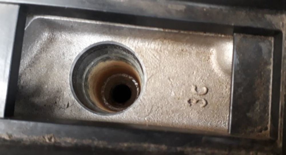

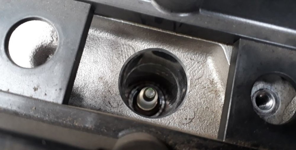

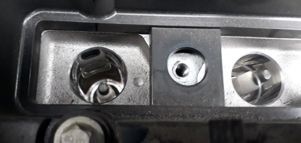

Gość Jonny1000 Opublikowano 21 Października 2019 Udostępnij Opublikowano 21 Października 2019 Witam, ostatnio wymieniłem świece (podobno od nowości nie były wymieniane) i okazało sie że w jednym z kanałów jest spory brud (jakby piasek) było go trochę na cewce na zew. stronie no i jest sporo tego wewnątrz - jak na zdjęciu. Pozostałe są czyściutkie jak lusterko: Czy wiecie co może być przyczyną, czy powinienem coś sprawdzić?   Cytuj Odnośnik do komentarza Udostępnij na innych stronach Więcej opcji udostępniania...
WariatPSM Opublikowano 21 Października 2019 Udostępnij Opublikowano 21 Października 2019 Najwidoczniej dostał się tam jakiś płyn, widać że coś chemicznego raczej nie sama woda, może przy wymianie jakiegoś elementu czy czyszczeniu silnika. Czyli ta powierzchnia niklowana jest trwale uszkodzona czy tylko zasyfiona tym nalotem?   Cytuj Odnośnik do komentarza Udostępnij na innych stronach Więcej opcji udostępniania...
Gość Jonny1000 Opublikowano 21 Października 2019 Udostępnij Opublikowano 21 Października 2019 To tylko nalot, ale nie wiem skąd się tam wziął i czy to w czymś może przeszkadzać, chyba nie ważne żeby cewka była na świecy   Cytuj Odnośnik do komentarza Udostępnij na innych stronach Więcej opcji udostępniania...
adam1954 Opublikowano 21 Października 2019 Udostępnij Opublikowano 21 Października 2019 Jeżeli płyn był do wysokości jak na zdjęciu to świeca i cewka mogła być zanurzona w nim a więc zwarcie do masy gotowe gdyby gumka (fajka) była lekko nieszczelna. I cewka w taki sposób może powiedzieć papa   Cytuj Odnośnik do komentarza Udostępnij na innych stronach Więcej opcji udostępniania...

Gość Jonny1000 Opublikowano 22 Października 2019 Udostępnij Opublikowano 22 Października 2019 (edytowane) W merive A można wymienić same fajki A w B już raczej nie. Zauważyłem że ten zabrudzony kanał jest skrajny z prawej strony tuż przy pojemniku na plyn hamulcowy. Może ktoś dolewał i rozlał. Widać na zdjęciu że przed otworem jest ciemniejszy w porównaniu do pozostałych. Pewnie się coś tam wylało i wciekło do środka. Edytowane 22 Października 2019 przez Jonny1000 Cytuj Odnośnik do komentarza Udostępnij na innych stronach Więcej opcji udostępniania...
