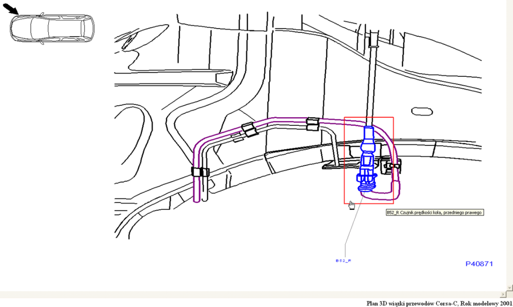

ja37 Opublikowano 26 Października 2019 Udostępnij Opublikowano 26 Października 2019 (edytowane) Czarny okrągły. Podobny, jak od czujnika wału. Podejrzewam, że idzie z wiązką do świateł, szukaj na odcinku nadkole/prawa lampa. Edytowane 26 Października 2019 przez ja37   Cytuj Odnośnik do komentarza https://forum.opel24.com/topic/87984-sk%C4%85d-instalacja-do-przedniego-czujnika-abs/#findComment-713058 Udostępnij na innych stronach Więcej opcji udostępniania...

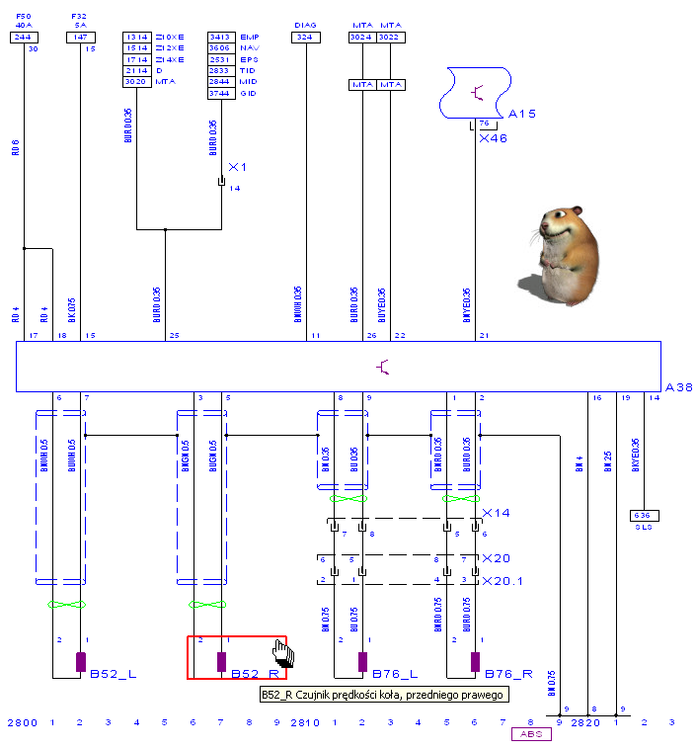

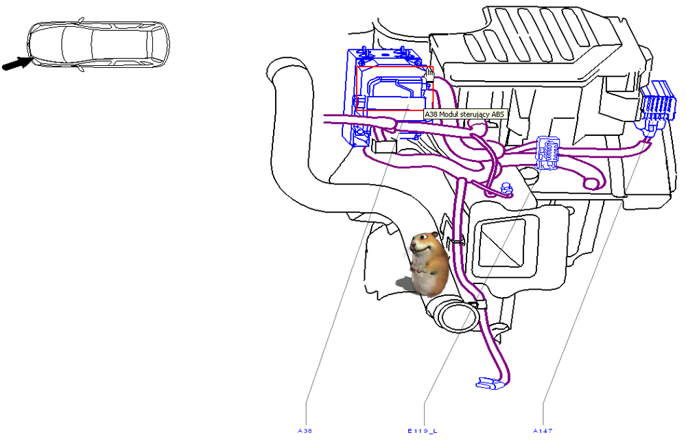

bogoes Opublikowano 26 Października 2019 Udostępnij Opublikowano 26 Października 2019 (edytowane) @kiler22 masz tu przydatne screeny, kolory to brązowozielony i niebieskozielony... masz wtyczkę 2pinową przy czujniku i dalej już bez wtyczek po drodze bezpośrednio do modułu ABS... w mojej corsie kiedyś goście dla naprawy (po wypadku) dla łatwizny przecięli przewody i potem po chamsku skręcili (przy nadkolu), z czasem skręcenie całe "skorodowało" (zielony nalot) i u mnie to było winą braku odczytu... a skoro Twój opel jest po przejściach, to zacząłbym właśnie do sprawdzenia ciągłości przewodów. Edytowane 26 Października 2019 przez bogoes poprawienie stylistyki   Cytuj Odnośnik do komentarza https://forum.opel24.com/topic/87984-sk%C4%85d-instalacja-do-przedniego-czujnika-abs/#findComment-713062 Udostępnij na innych stronach Więcej opcji udostępniania...
