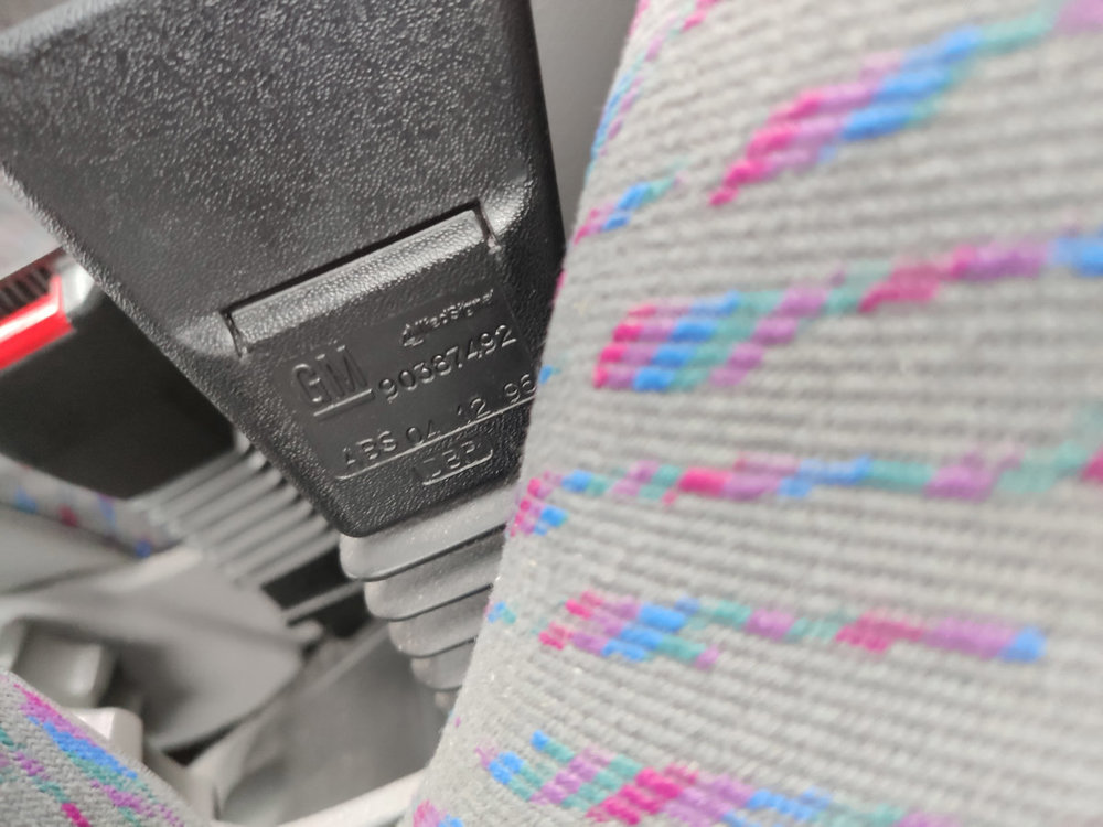

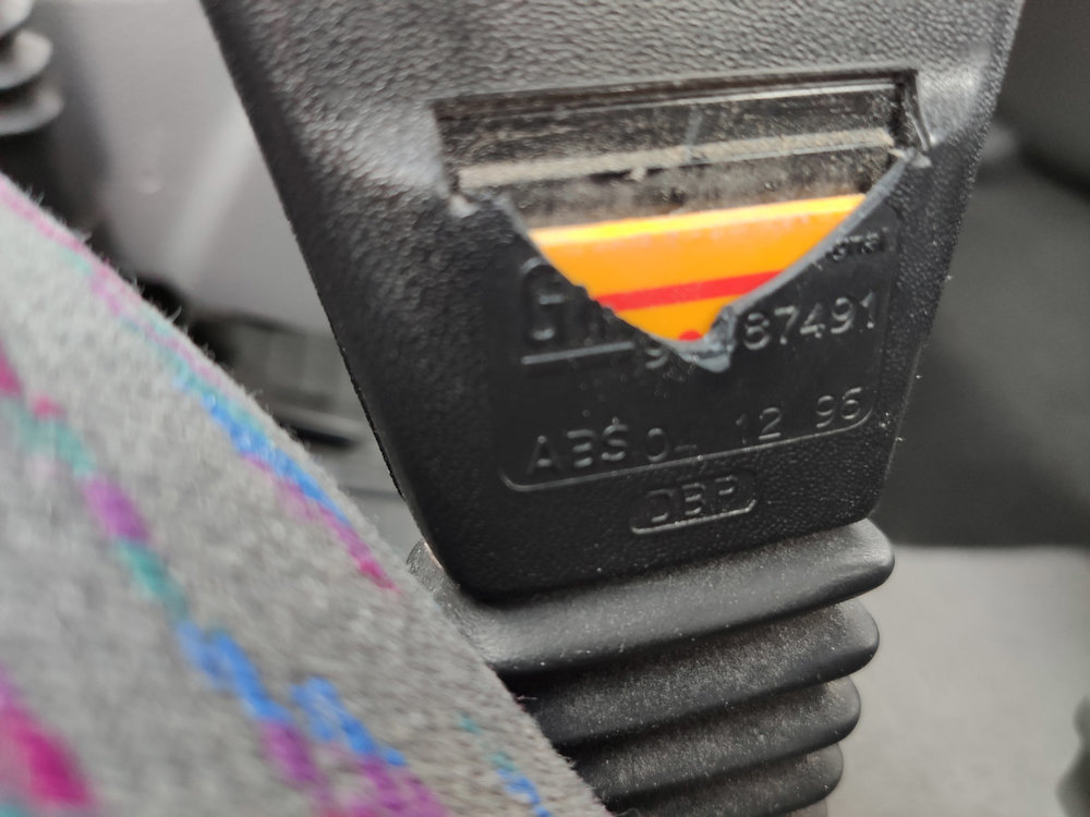

Gość straku Opublikowano 11 Listopada 2019 Udostępnij Opublikowano 11 Listopada 2019 (edytowane) Witam, mam problem z zapięciem pasa w mojej Corsie B po stronie kierowcy. Otóż biała zapadka w środku nie odbija i pas się nie chce zapiąć. Czytałem już na forum, że najlepiej wymienić ten element. Tylko pytanie - czy muszę wymieniać też cały, kompletny pas czy wystarczy tylko ta zapinka z fotela? Corsa B, 1.4 Benzyna, 96 r. wersja Eco czyli bez niczego - brak poduszek, elektryki etc. Poniżej załączam zdjęcie numeru tej zapinki i pytanie, czy element z aukcji będzie pasował? Oczywiście majstrowałem już i wyłamałem kawałek plastiku ale początek numeru się zgadza z tym co jest po stronie pasażera. Proszę o pomoc bo boję się poruszać autem bez tego sprawnego elementu. Pozdrawiam.https://allegro.pl/oferta/opel-corsa-b-napinacz-pasa-lewy-90387491-8463674440 Edytowane 11 Listopada 2019 przez straku   Cytuj Odnośnik do komentarza https://forum.opel24.com/topic/88121-corsa-b-problem-z-zapi%C4%99ciem-pasa-kierowcy/ Udostępnij na innych stronach Więcej opcji udostępniania...
rafalgrzegorz Opublikowano 11 Listopada 2019 Udostępnij Opublikowano 11 Listopada 2019 Trochę dziwne bo wychodzi na to że do CB są na lewą stronę tylko z napinaczem pirotechnicznym. Myślę że najlepiej poszukać gdzieś w stacji demontażu sprawnej części - ale uważaj jak będziesz demontował i montował - najlepiej zdjąć klemę z aku, żeby sobie krzywdy nie zrobić. Szukaj takiej jaką podałeś w linku z all..o. Nr katalogowy - 90387491 Piszesz że nie masz poduchy to najlepiej wymontować uszkodzony i szukać pod niego. Wystarczy sama zapinka do pasa   Cytuj Odnośnik do komentarza https://forum.opel24.com/topic/88121-corsa-b-problem-z-zapi%C4%99ciem-pasa-kierowcy/#findComment-713841 Udostępnij na innych stronach Więcej opcji udostępniania...

ja37 Opublikowano 11 Listopada 2019 Udostępnij Opublikowano 11 Listopada 2019 (edytowane) Najlepiej wymienić, to jest komplet z napinaczem. Ale możesz to rozłożyć na pół, jest na zatrzaski. Tylko ostrożnie, bo łatwo się łamią. W razie W można posklejać kropelką - to tylko obudowa, żeby ładnie wyglądało. Jak rozłożysz, to zobaczysz, o co chodzi - pewnie spadła sprężyna. EDYTA. Aku nie trzeba rozpinać, ale dobrze by było zabezpieczyć napinacz - jest przy nim taka wkładka zabezpieczająca, którą trzeba umieścić w szczelinie. Edytowane 11 Listopada 2019 przez ja37   Cytuj Odnośnik do komentarza https://forum.opel24.com/topic/88121-corsa-b-problem-z-zapi%C4%99ciem-pasa-kierowcy/#findComment-713867 Udostępnij na innych stronach Więcej opcji udostępniania...
