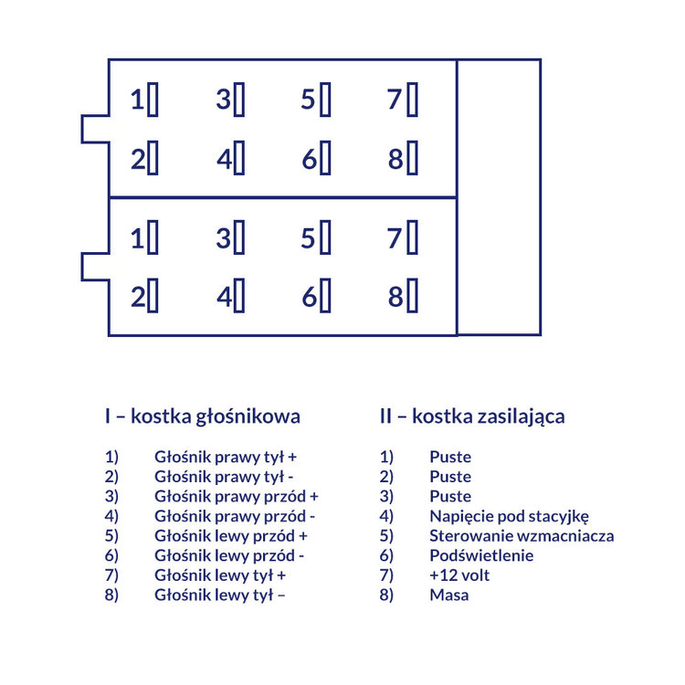

Gość mrBrodos Opublikowano 25 Listopada 2019 Udostępnij Opublikowano 25 Listopada 2019 WITAM, Posiadam Opla Astre G II generacji, z silnikiem 1,6 16v. Ostatnio zakupiłem radio 1din z wyświetlaczem i zamontowałem je w samochodzie. Chodziło przez jeden dzień aż nagle podczas jazdy radio się wyłączyło. Nie udało sie go ponownie uruchomić, sprawdziłem na innych radiach również nie działają. Napięcie w kostce 12V daje na piny, które znajdują się obok siebie w ostatnim rzędzie na dole. Z tego co pamiętam znajdują się tam jeszcze 2 piny które powinny dawać napięcie (kolor kabli niebiesko czerwony). Czy ma ktoś może jakiś pomys co mogło by być nie tak? Bezpieczniki działają, sprawdzałem. Poprawiłem tytuł.   Cytuj Odnośnik do komentarza Udostępnij na innych stronach Więcej opcji udostępniania...

WariatPSM Opublikowano 25 Listopada 2019 Udostępnij Opublikowano 25 Listopada 2019 Sprawdź radio i połączenia z kostki ISO aż po stacyjkę i głośniki, spróbuj uruchomić radio na kostce tylko zasilającej, wtedy wyszłoby, że któryś głośnik albo kabelki od niego są uszkodzone, jeśli radio posiada takie zabezpieczenia, jest to elektronika więc różnie może być.   Cytuj Odnośnik do komentarza Udostępnij na innych stronach Więcej opcji udostępniania...
