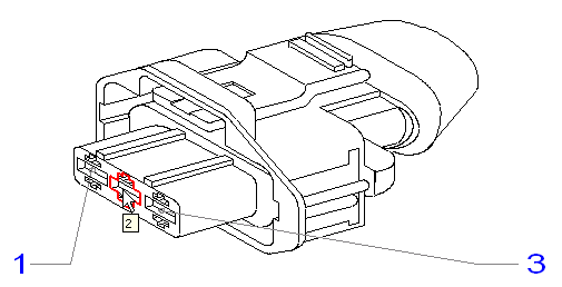

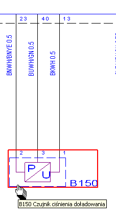

bogoes Opublikowano 20 Grudnia 2019 Udostępnij Opublikowano 20 Grudnia 2019 A może wszystko jest sprawne... natomiast jakimś cudem ktoś włożył odwrotnie wtyczkę czujnika, wprawdzie powinna nie pasować, ale już widziałem, jak niektórzy na siłę potrafią takie cuda.... tak się składa, że na środkowym pinie jest sygnał, a z jednej strony +5V, a z drugiej 0V, w przypadku zamiany dzielnik napięcia działa dokładnie odwrotnie, a tak jest u Ciebie, bez gazu max. doładowanie, gazujesz spada doładowanie.   Cytuj Odnośnik do komentarza https://forum.opel24.com/topic/88494-b%C5%82%C4%85d-czujnika-ci%C5%9Bnienia-do%C5%82adowania/#findComment-715818 Udostępnij na innych stronach Więcej opcji udostępniania...

wesol Opublikowano 21 Grudnia 2019 Udostępnij Opublikowano 21 Grudnia 2019 Ja bym zrobił tak: kabloteke tego czujnika sprawdził do ecm. Czyli odpinasz od tego map sensora i odpinasz wtyczkę od ecm. Jeden kabelek miernika w jeden pin wtyczki map sensora a drugi kabel miernika w pin wtyczki ecm. Wschenarach Najdziesz które piny. Tak przedzwaniasz kabloteke. Potem jeden kabelek miernika na masę auta a drugi kolejno w piny map sensora. Chodzi o sprawdzenie zwarcia z masą. Jeśli wszystko okej to kupujesz na znanym portalu map sensor nawet z używki za grosze zapewne i podmieniasz.   Cytuj Odnośnik do komentarza https://forum.opel24.com/topic/88494-b%C5%82%C4%85d-czujnika-ci%C5%9Bnienia-do%C5%82adowania/#findComment-715825 Udostępnij na innych stronach Więcej opcji udostępniania...
