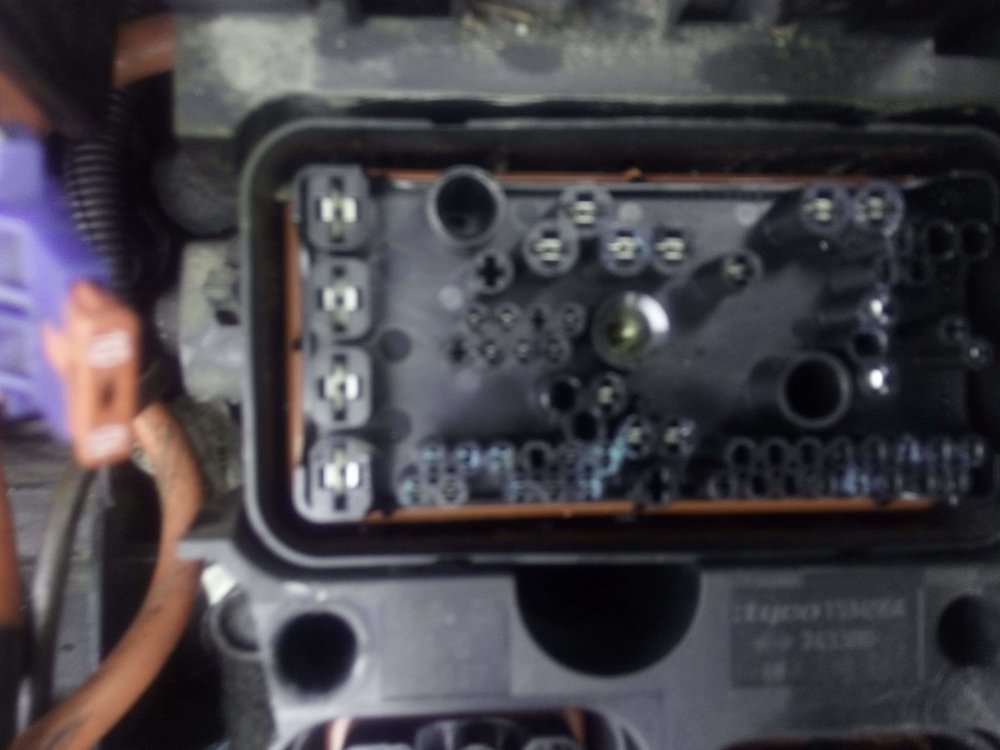

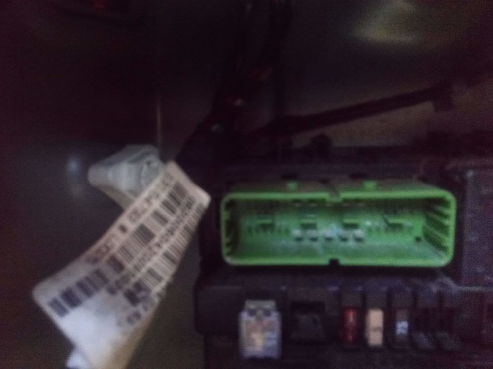

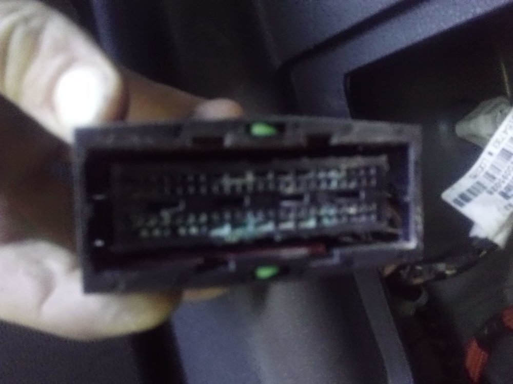

Gość taxildz Opublikowano 12 Stycznia 2020 Udostępnij Opublikowano 12 Stycznia 2020 (edytowane) mam elektrosol jutro od rana wszystko przepsikam proforma i zobaczymy czy zagada, dziękuję Panom za porady , dam znać psiknięte na styki z tyłu i brak reakcji zegarów totalny, odpięta kostka rec ze zdjęcia wraca do poprzedniego stanu przed psikaniem ( zdjęcia z ilustracji, auto nie odpala) generalnie ciekawie i może to być coś z RECem z tyłu, ale w tym tygodniu auto do elektryka, a ja do ojca na budowlanke, pozdrawiam:-) Edytowane 13 Stycznia 2020 przez taxildz   Cytuj Odnośnik do komentarza https://forum.opel24.com/topic/88681-szalone-zegary-ecu-abs-tcc/page/2/#findComment-716876 Udostępnij na innych stronach Więcej opcji udostępniania...

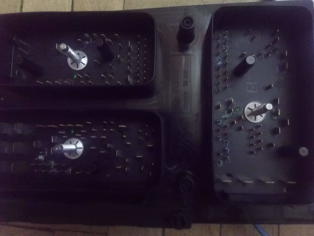

Gość taxildz Opublikowano 14 Stycznia 2020 Udostępnij Opublikowano 14 Stycznia 2020 (edytowane) Witajcie - niestety nie mogę ponownie edytować poprzedniego postu. Sprawa rozwiązana. wyciągnąłem UEC i REC - kaloryfer i suszenie, wtyki od UEC suszarka- były śladowe ilości wody , prąd od sąsiada i to samo. masa dodatkowa i wszystko pięknie, także kolega ja37, chyba dobrze mnie nakierował, chociaż masa przy sprzęgle wygląda na ładną. Ponadto uwalony był przekaźnik K9. od /naprawy/ przejechałem 46 kilometrów, wszystko ładnie działa, ładowanie 14.2 Ponadto , na Łódź znalazłem fajnego szpeca z dojazdem , większość rzeczy zrobiłem sam, ale generalnie ładnie mnie pokierował do pionu, dużo nie bierze. Pozdrawiam / a na UEC I REC wykonam piękne kondomiaste zabezpieczenia z worków foliowych mit izolacja, temat z tego co widzę na internecie dość powszechny Edytowane 14 Stycznia 2020 przez taxildz   Cytuj Odnośnik do komentarza https://forum.opel24.com/topic/88681-szalone-zegary-ecu-abs-tcc/page/2/#findComment-716959 Udostępnij na innych stronach Więcej opcji udostępniania...
