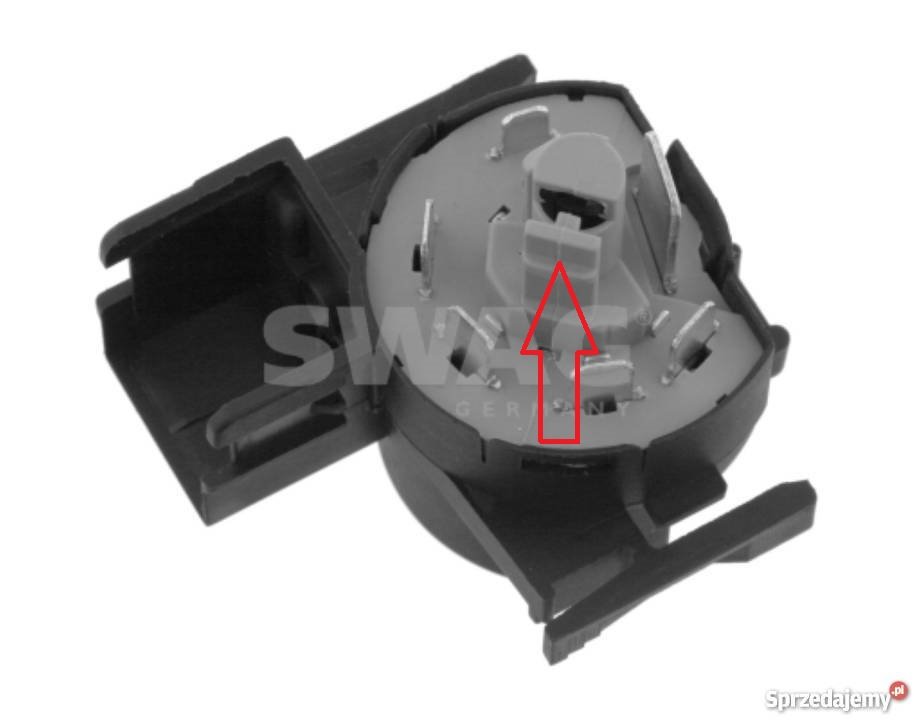

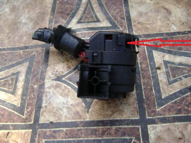

rafalgrzegorz Opublikowano 16 Stycznia 2020 Udostępnij Opublikowano 16 Stycznia 2020 Jeszcze to może być pomocne - https://www.elektroda.pl/rtvforum/topic2974253.html Już wcześniej pisałem że te baryłki w środku nie są jednakowe. A tu jeszcze jedna fotka - strzałka gdzie włożyć śrubokręt żeby wiązkę odpiąć od kostki.   Cytuj Odnośnik do komentarza https://forum.opel24.com/topic/88744-22-16v-po-zmianie-kostki-stacyjki-auto-nie-odpala-brak-checka/#findComment-717084 Udostępnij na innych stronach Więcej opcji udostępniania...
