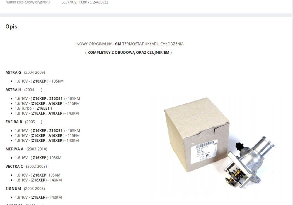

Scotch Opublikowano 23 Stycznia 2020 Autor Udostępnij Opublikowano 23 Stycznia 2020 No to będę na dniach wymieniał na nowy. Tylko nigdzie na necie nie mogę znaleźć tego termostatu z Chevroleta po tym kodzie części co jest dziwne. Chodzi mi o orginalny   Cytuj Odnośnik do komentarza https://forum.opel24.com/topic/88801-astra-h-z16xer-termostat/#findComment-717446 Udostępnij na innych stronach Więcej opcji udostępniania...
adam1954 Opublikowano 23 Stycznia 2020 Udostępnij Opublikowano 23 Stycznia 2020 9 godzin temu, Scotch napisał: Tylko nigdzie na necie nie mogę znaleźć tego termostatu Ale poczekaj trochę . Rafcio podał ci tylko linka do porównania . Tam jest do AJ 1.6 turbo. Poszukaj sobie do siebie. https://opel.7zap.com/pl/car/ Po Vinie.   Cytuj Odnośnik do komentarza https://forum.opel24.com/topic/88801-astra-h-z16xer-termostat/#findComment-717471 Udostępnij na innych stronach Więcej opcji udostępniania...
Scotch Opublikowano 23 Stycznia 2020 Autor Udostępnij Opublikowano 23 Stycznia 2020 Wiem, wiem miałem edytowac post. Zamówiłem taki + uszczelkę. Jutro się będę bawił, skasuje op-comem u znajmego błąd i zobaczmy czy się uspokoi. Po moim VIN'ie W0L0AHL0895017401 wychodzi na to że będzie pasował:)   Cytuj Odnośnik do komentarza https://forum.opel24.com/topic/88801-astra-h-z16xer-termostat/#findComment-717477 Udostępnij na innych stronach Więcej opcji udostępniania...
Scotch Opublikowano 27 Stycznia 2020 Autor Udostępnij Opublikowano 27 Stycznia 2020 Po wymianie wszystko działa jak należy. Ładnie szybko się nagrzewa do 105. Przy okazji płukanka układu chłodzenia z liqui moly. Nowy płyn zalany od K2 Cooler G12. Można zamknąć:) 1 Cytuj Odnośnik do komentarza https://forum.opel24.com/topic/88801-astra-h-z16xer-termostat/#findComment-717602 Udostępnij na innych stronach Więcej opcji udostępniania...
