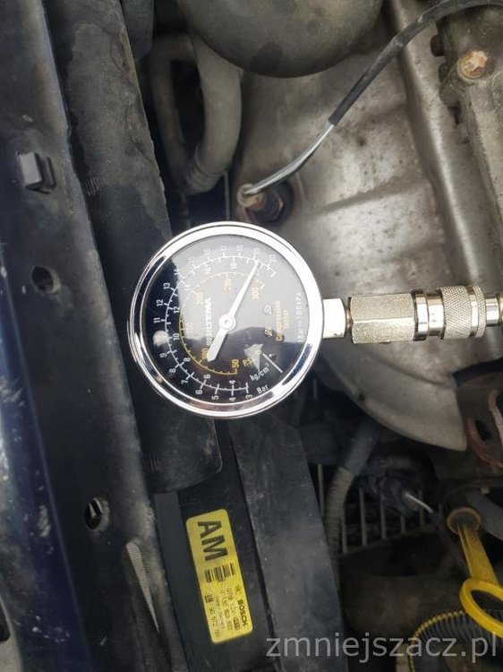

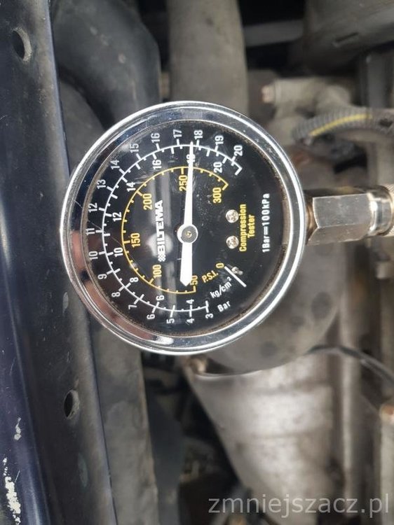

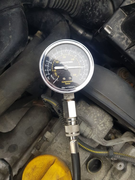

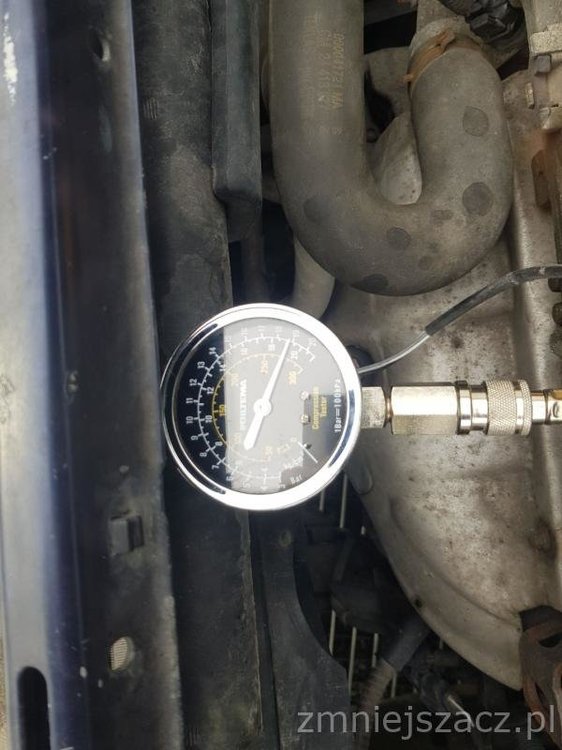

Gość nowson Opublikowano 29 Lutego 2020 Udostępnij Opublikowano 29 Lutego 2020 (edytowane) Nie wiem czy dobrze sprawdzam przewody...Robię tak:Odpinam wtyczki od sterownika (1 i 2). We wtyczce 1 wyszukuję pin 61 drugiego cylindra. We wtyczce od wtrysku są dwa przewody i jeśli podłączę do brązowego i pinu 61 to żarówka świeci ale jak podłączę drugi przewód wtyczki wtrysku to już nie świeci. Tak jest też w innych wtyczkach wtrysków.Czy dobrze to robię? Czy muszę jeden kabel podłączać bezpośrednio do gniazda w sterowniku Kompresja sprawdzona . Oto wyniki : Edytowane 29 Lutego 2020 przez nowson   Cytuj Odnośnik do komentarza https://forum.opel24.com/topic/89101-nier%C3%B3wna-praca-silnika-b%C5%82%C4%99dy-p0302-i-p0202/#findComment-718989 Udostępnij na innych stronach Więcej opcji udostępniania...
adam1954 Opublikowano 29 Lutego 2020 Udostępnij Opublikowano 29 Lutego 2020 Kompresja się mieści w granicy 10% różnicy między cylindrami. Podłączasz miernik jednym końcem do pinu 2 we wtryskiwaczu a drugi do pinu 61 we wtyczce od sterownika. Ma być poniżej 5 Ohma Podłączasz miernik do pinu 1 i drugi koniec do pinu 3 we wtyczce X22 i też mierzysz oporność.   Cytuj Odnośnik do komentarza https://forum.opel24.com/topic/89101-nier%C3%B3wna-praca-silnika-b%C5%82%C4%99dy-p0302-i-p0202/#findComment-719015 Udostępnij na innych stronach Więcej opcji udostępniania...
