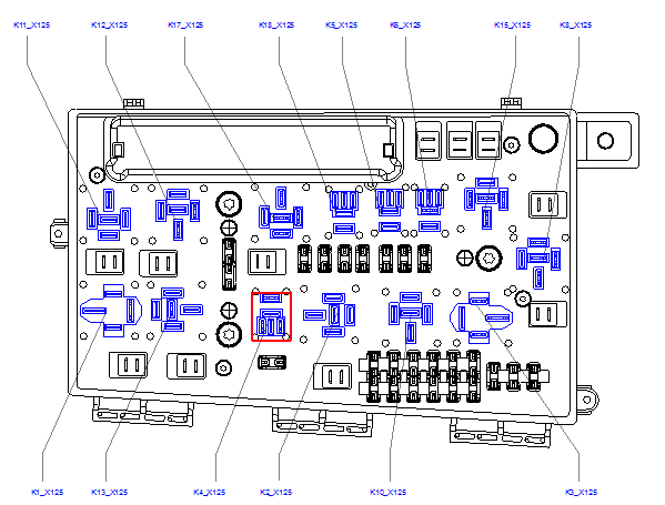

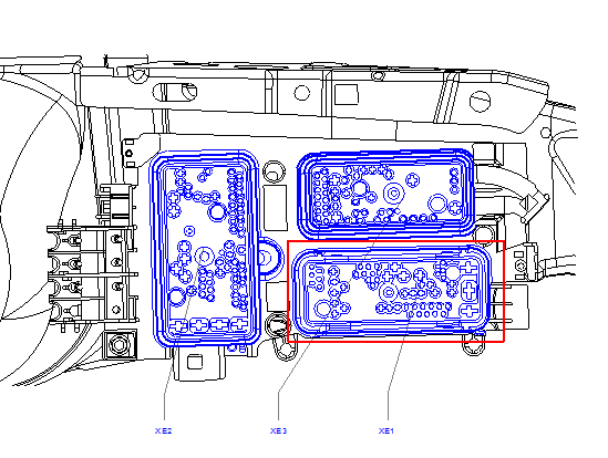

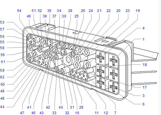

adam1954 Opublikowano 15 Marca 2020 Udostępnij Opublikowano 15 Marca 2020 Brak klaksonu w układzie elektrycznym gdzie jest CIM to on jest właśnie za to odpowiedzialny. Ale sprawdź bezpiecznik FE20 Oraz pin 44 w złączu XE1 Oraz przekaźnik K4_X125   Cytuj Odnośnik do komentarza https://forum.opel24.com/topic/89347-brak-sygna%C5%82u-d%C5%BAwi%C4%99kowego/#findComment-719661 Udostępnij na innych stronach Więcej opcji udostępniania...
