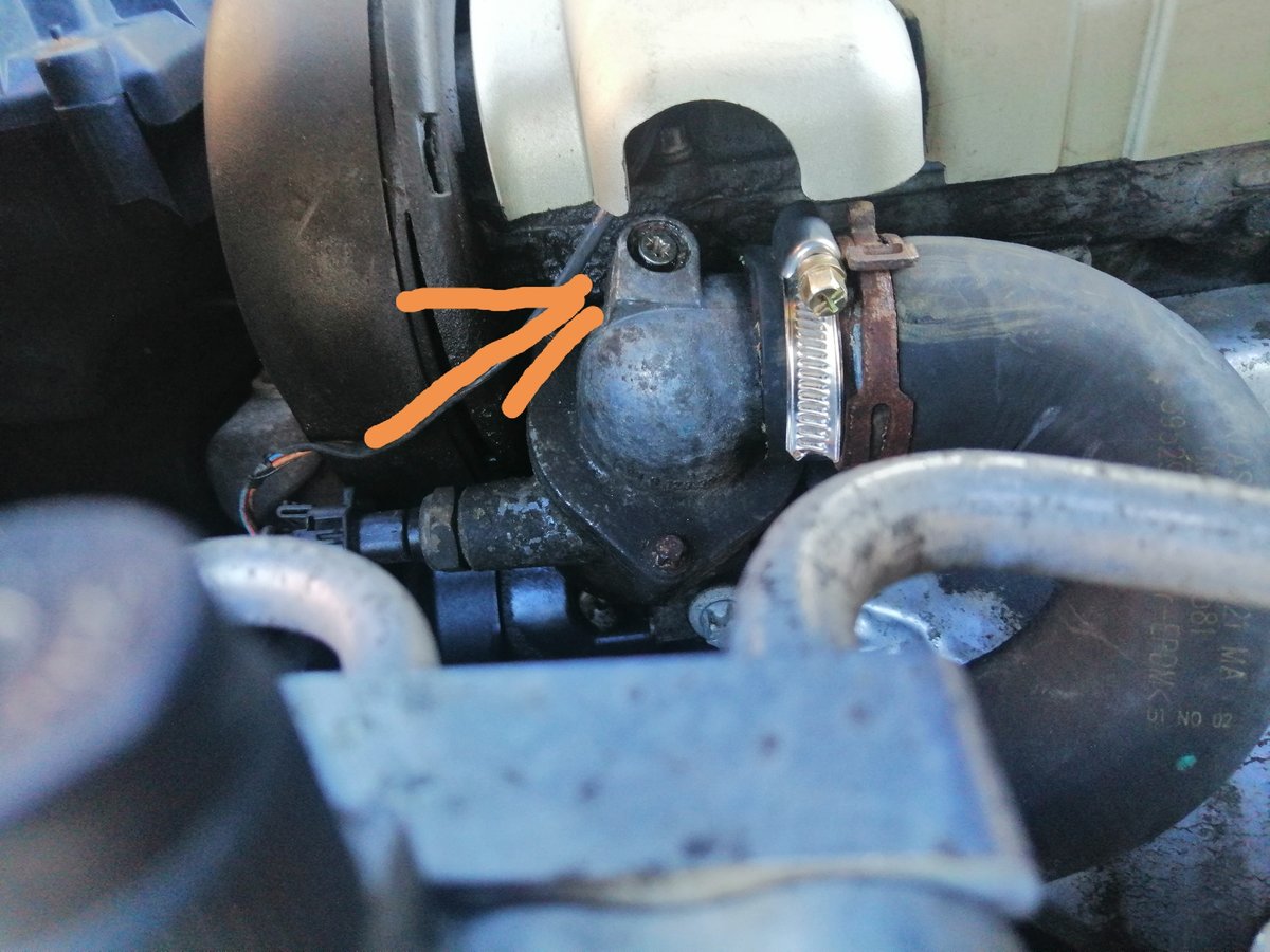

Witam wszystkich, Meriva A 1.6 16v (100kucy)koniec wężyka idącego w stronę przepustnicy zaślepiony też śrubą, jakie skutki uboczne mogą być spowodowane takim druciarstwem. Zaraz będę robił serwis(rozrząd, oleje, filtry i ten termostat)
1 minutę temu, adam1954 napisał:
Nie ma podgrzewania przepustnicy.
Tak właśnie myślałem, czyli przepustnica źle się ustawia, przy rozgrzanym silniku?
Nie.
Po prostu jest zimna i powietrze nią lecące jest też zimne.
Takie rozwiązanie zamiast termostatu sterującego ciepłe powietrze z kolektora wydechowego pod filtrem powierza

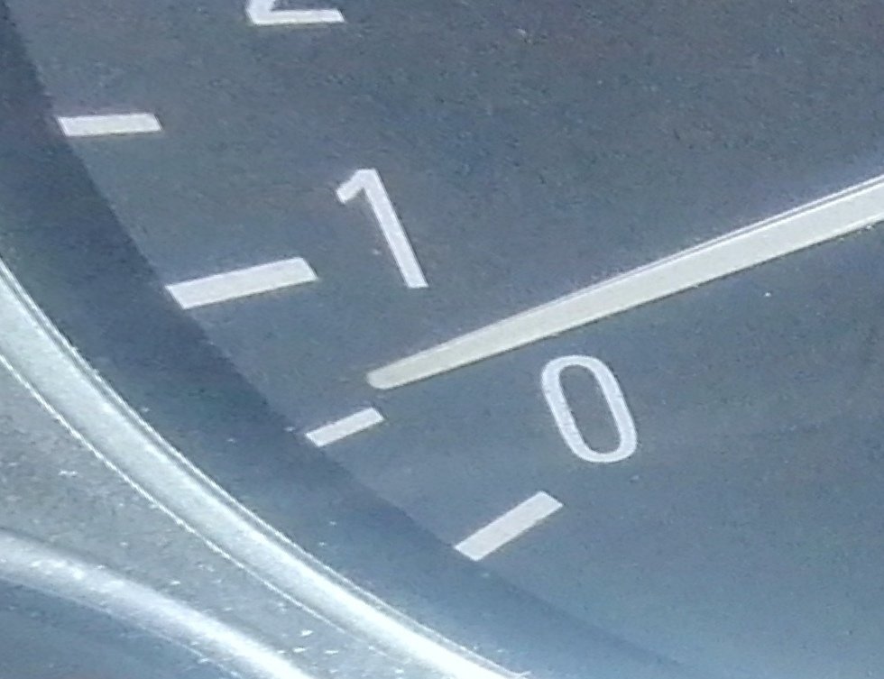

OK. Dzięki a jeszcze 1 pytanie (aby nie zakładać nowego tematu) obroty są ok? Dodam że nic niepokojącego się nie dzieje (silnik pracuje równo)
Jak kojarzę, to króciec był plastikowy, pewnie się złamał i ktoś poradził sobie śrubą :)
Olej podgrzewanie w każdym z poprzednich aut miałem odłączone.
