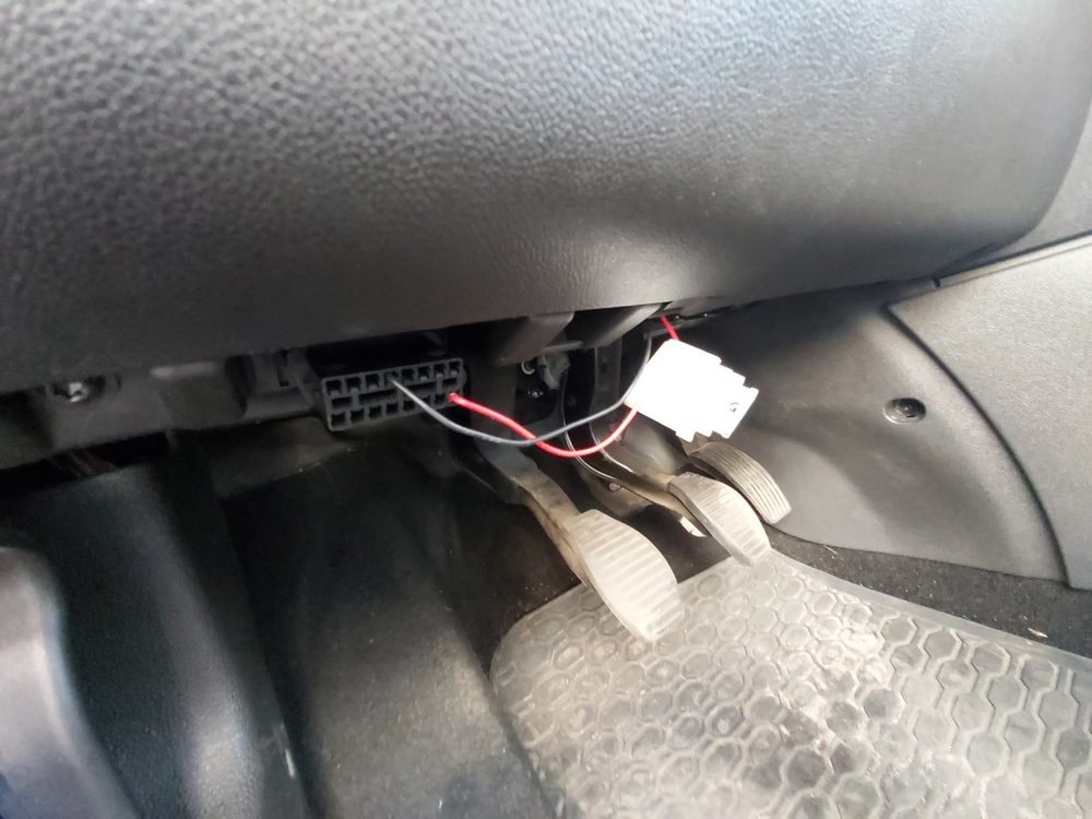

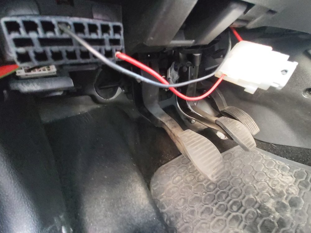

Gość Pablo3000 Opublikowano 11 Kwietnia 2020 Udostępnij Opublikowano 11 Kwietnia 2020 Witam, w kostce diagnostyki mam wpięte dwa kable czarny i czerwony, które łączą sie z szarym złączem. Uniemożliwia mi to podpięcie kompa. Do czego służą te kable? Czy można je wypiąć? Szczegóły na fotce. Z góry dzięki za pomoc.   Cytuj Odnośnik do komentarza https://forum.opel24.com/topic/89660-opel-corsa-e-2017-lpg-wystaj%C4%85ce-kable-z-kostki-diagnostycznej/ Udostępnij na innych stronach Więcej opcji udostępniania...
rafalgrzegorz Opublikowano 11 Kwietnia 2020 Udostępnij Opublikowano 11 Kwietnia 2020 W końcu to twoje autko i ty najlepiej powinieneś wiedzieć co tam wpiąłeś - normalnie powinna tam być jakaś pokrywa/zatyczka czy coś w tym stylu. Fabrycznie na pewno nic tam nie było wpięte. Czerwony to plus, czarny masa - ktoś poszedł na skróty podpinając jakieś dodatkowe urządzenie.   Cytuj Odnośnik do komentarza https://forum.opel24.com/topic/89660-opel-corsa-e-2017-lpg-wystaj%C4%85ce-kable-z-kostki-diagnostycznej/#findComment-720973 Udostępnij na innych stronach Więcej opcji udostępniania...
pan_wAZOn Opublikowano 11 Kwietnia 2020 Udostępnij Opublikowano 11 Kwietnia 2020 pokrywek albo zatyczek na złączu diagnostycznym niet... przynajmniej w Astrze K, ale fakt faktem - nic tam nie powinno być wpięte - no ale o ile dobrze widzę przynajmniej bezpiecznik jest   Cytuj Odnośnik do komentarza https://forum.opel24.com/topic/89660-opel-corsa-e-2017-lpg-wystaj%C4%85ce-kable-z-kostki-diagnostycznej/#findComment-720989 Udostępnij na innych stronach Więcej opcji udostępniania...
Gość Pablo3000 Opublikowano 11 Kwietnia 2020 Udostępnij Opublikowano 11 Kwietnia 2020 Wyskoczył mi check engine, chciałem sprawdzić co się dzieje, a w serwisie zrobili wielkie oczy   Cytuj Odnośnik do komentarza https://forum.opel24.com/topic/89660-opel-corsa-e-2017-lpg-wystaj%C4%85ce-kable-z-kostki-diagnostycznej/#findComment-720994 Udostępnij na innych stronach Więcej opcji udostępniania...
adam1954 Opublikowano 11 Kwietnia 2020 Udostępnij Opublikowano 11 Kwietnia 2020 Weź w końcu wyjmij ten bezpiecznik i zobaczysz co masz tym zasilone. Jak pisał Rafał. Czerwony to plus ( na 16 pinie jest właśnie plus po aku.) Czarny to masa ( na 4 pinie jest masa) Ktoś podlączyl coś pomijając Cana. I teraz nie wywala błędów po Can . Ale do diagnostyki potrzeba całego OBD2. Więc wyjać te przewody i podłaczyć skaner diagnostyczny. Po zdiagnozowaniu usterki i wykasowaniu albo podłącz ponownie przewody albo pociągnij plus z aku a masę poszukaj na karoserii.   Cytuj Odnośnik do komentarza https://forum.opel24.com/topic/89660-opel-corsa-e-2017-lpg-wystaj%C4%85ce-kable-z-kostki-diagnostycznej/#findComment-720995 Udostępnij na innych stronach Więcej opcji udostępniania...
