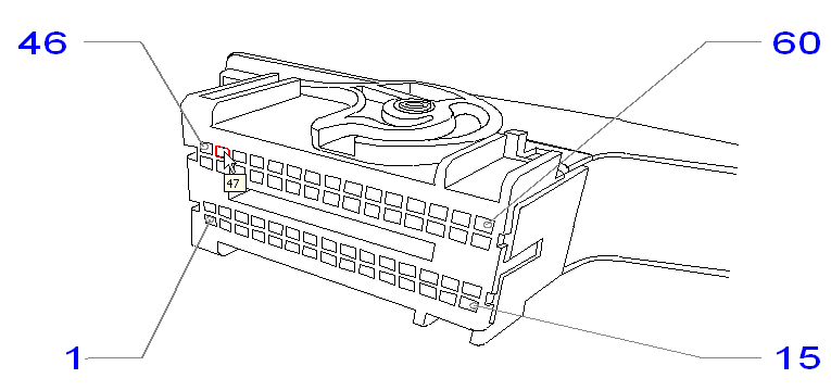

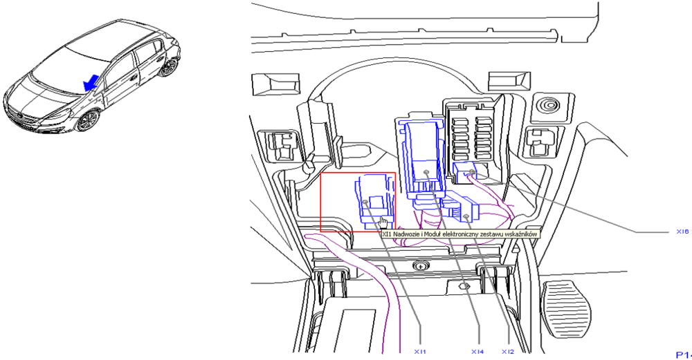

bogoes Opublikowano 14 Kwietnia 2020 Udostępnij Opublikowano 14 Kwietnia 2020 (edytowane) Dokładnie, to są grosze i od wymiany trzeba zacząć.... poza tym podpiąć komputer i sprawdzić, czy są błędy (np. o słabej baterii powinien być błąd). W samochodzie od centralnego zamka jest antena, nawet poleciałem do swojej "biedrony", ale na szybko nie znalazłem. na schematach wygląda to tak, biały przewód z pinu 47 idzie na antenę... może jest jakiś problem w przewodach, może gdzieś przy antenie kiepski styk (może antena się wypięła, ciekawe, gdzie ona jest, pewnie albo w słupku, albo gdzieś pod deską), albo słaba masa, czy zasilanie... problem, bo może jest za niskie napięcie w module sterującym centralnym zamkiem, stąd kiepska czułość, bo jak działa, to raczej wykluczałbym moduł sterujący centralnym zamkiem (choć kiepski styk może być i w samym module)... Tyle takich moich wypocin. EDIT: Na elektrodzie proste rozwiązanie słabego zasięgu: TUTAJ , chociaż ja nie mam w tym miejscu (jak na elektrodzie) gniazda, także jak masz taki moduł jak poniżej, to musisz spróbować pewnie iść po białym przewodzie (pin47) i znaleźć antenę... może warto też potraktować złącza contactem. Edytowane 14 Kwietnia 2020 przez bogoes dodanie tekstu i linku   Cytuj Odnośnik do komentarza https://forum.opel24.com/topic/89693-corsa-d-2010r-s%C5%82aby-zasi%C4%99g-centralnego-zamka-pilot-100-sprawny/#findComment-721187 Udostępnij na innych stronach Więcej opcji udostępniania...
