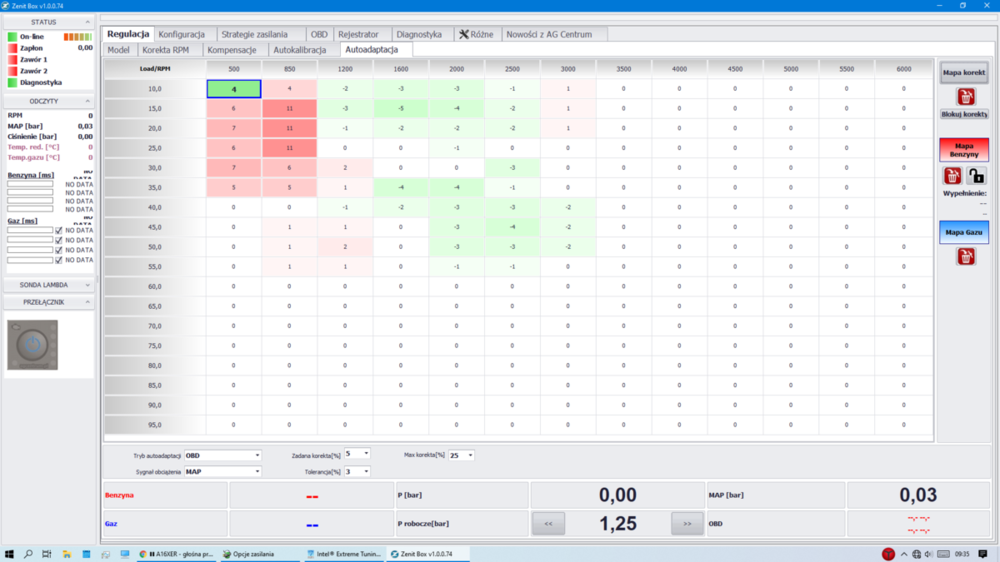

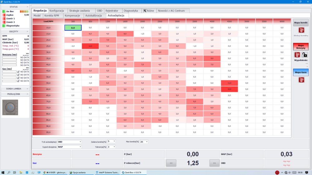

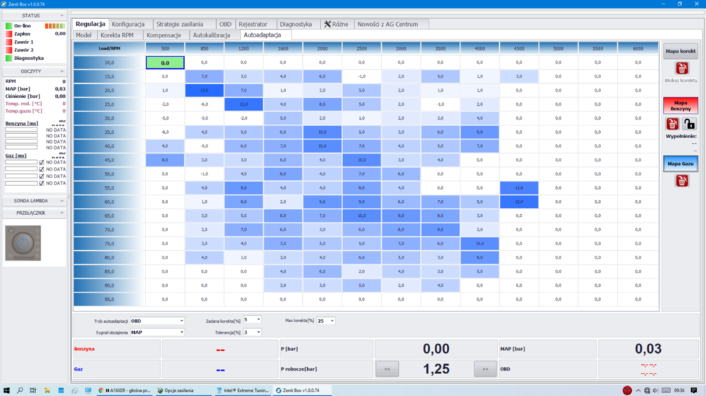

Gość marek12321 Opublikowano 3 Maja 2020 Udostępnij Opublikowano 3 Maja 2020 Korekty na Benzynie i LPG są prawie takie same. Praca sond podobnie. Druga sonda działa książkowo więc katalizator sprawny (potwierdza to to co zobaczyliśmy na kamerze). Objawy te same i na LPG i na benzynie (na benzynie już jeździłem cały bak i to samo dla tego wykluczyłem tutaj wpływ układów paliwowych). Jakbyś chciał rzucić okiem na to co wypluwa centralka to byłbym wdzięczny (zebrane korekty po OBD). Jak sprawdzić stan wewnątrz układu wydechowego (tłumik środkowy i końcowy) ? Pukanie i nasłuchiwanie czy coś brzęczy nic nie dało. Może przytkany wydech przez materiał wygłuszający w tłumiku? Ale wydaje mi się, że nie kopci jakoś skąpo.   Cytuj Odnośnik do komentarza https://forum.opel24.com/topic/89837-a16xer-g%C5%82o%C5%9Bna-pracadudnieniebuczenie/#findComment-721938 Udostępnij na innych stronach Więcej opcji udostępniania...
adam1954 Opublikowano 3 Maja 2020 Udostępnij Opublikowano 3 Maja 2020 Nie chodziło mi o korekty w programie LPG. Pytanie jak to widzi sterownik silnika. Ale wyjeżdżenie baku powinno już coś zmienić . Więc to nie będzie to. Wydech ? Kamerka endoskopowa może coś przybliżyć jaka sytuacja w wydechu.   Cytuj Odnośnik do komentarza https://forum.opel24.com/topic/89837-a16xer-g%C5%82o%C5%9Bna-pracadudnieniebuczenie/#findComment-721941 Udostępnij na innych stronach Więcej opcji udostępniania...
