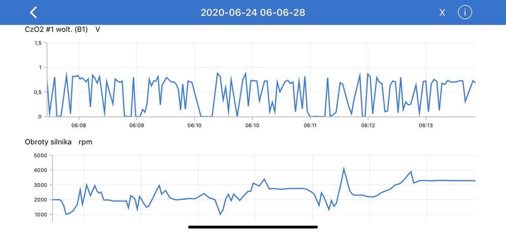

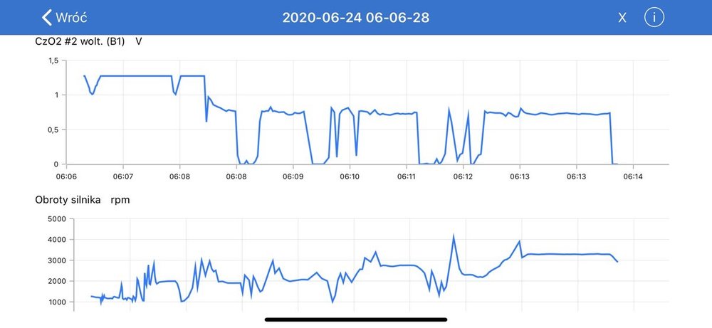

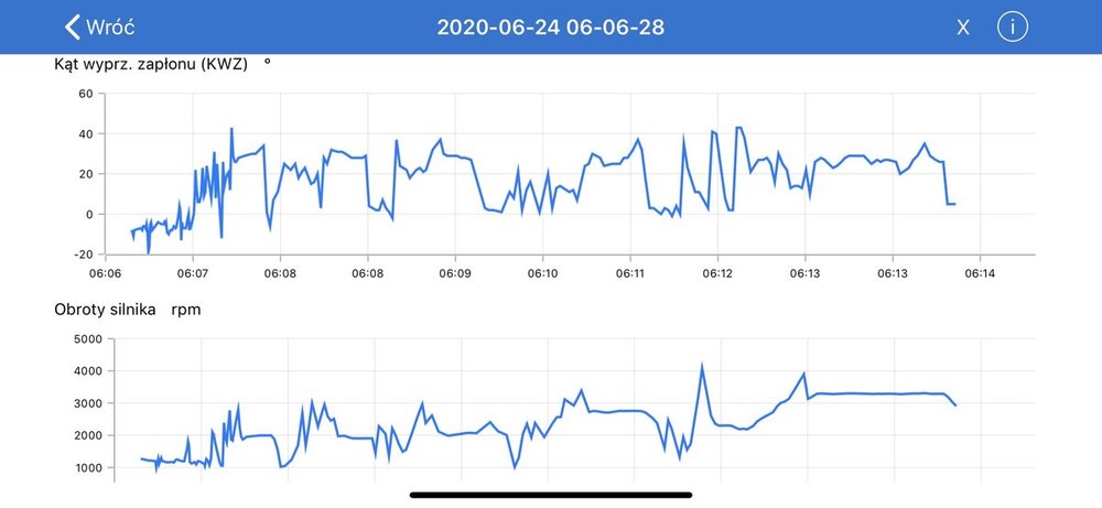

Gość marek12321 Opublikowano 24 Czerwca 2020 Udostępnij Opublikowano 24 Czerwca 2020 Tak samo jest na LPG i PB. Ciśnienie paliwa: 390-417 [kPa] Ciśnienie w kol. dolot.: 20-101 [kPa] Napięcie na sterowniku nie spada poniżej 14,2V Katalizator maksymalnie 990 stopni Poniżej zrzuty ekranów w porównaniu do obrotów silnika: sonda przed i za katem ogólnie i jakieś zbliżenie, KWZ, EVAP, MAF   Cytuj Odnośnik do komentarza https://forum.opel24.com/topic/89837-a16xer-g%C5%82o%C5%9Bna-pracadudnieniebuczenie/page/3/#findComment-723590 Udostępnij na innych stronach Więcej opcji udostępniania...
