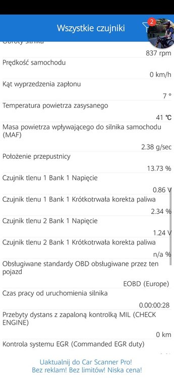

Gość TonagoFull Opublikowano 29 Czerwca 2020 Udostępnij Opublikowano 29 Czerwca 2020 Witam, wkleję tutaj tekst z postu z innego forum, bo mam taki problem: Witam. Od półtora roku zmagam się z problemem sondy, postaram się jak najkrócej to opisać. Kilka miesięcy po zakupie auta wyskoczył mi błąd sondy lambda - pojechałem do Boscha, wymienili mi ją skasowali błędy. Pojeździłem jakiś czas i znowu wsykoczył ten błąd. Ale zignorowałem na rok, auto paliło niemiłosierni dużo i nie miało mocy. Po roku zepsuł się mi zamek centralny, dałem do elektromechanika i przy okazji wymienił mi sondę (po raz drugi), pojeździłem może z 2/3 tygodnie i znów zapalił się ten sam błąd. Okazało się, że katalizator był wypalony. Kupiłem nowy i wymieniłem. Sonda została i nadal świecił się check engine z tym samym błędem. W zeszłym tygodniu podpiąłem auto pod komputer i zrobiłem jazdę próbną, żeby zobaczyć co sonda pokazuje. I pokazywała stale 1.24V - no to padnięta sonda. Wymieniłem ją, pojeździłem 3 dni i dzisiaj znowu mi wyskoczył check. Podpinam pod obd, patrzę, a tam nadal stałe napięcie 1.24V. I teraz pytanie gdzie jest problem? Wtyczki poczyszczone, styki nie są zaśniedziałe. Już mnie krew zalewa z tym gównem, bo auto pali tyle, że to jest nieprawdopodobne, jechać mu się też nie chce, ale zauważyłem, że po wymianie sondy w zeszłym tygodniu płynniej się jeździ, auto nie przerywa. Ja już na prawdę nie mam pojęcia o co z tym chodzi Tak to mniej więcej wygląda, wymiana sondy nic nie daje, żaden mechanik nie ma pojęcia co może być przyczyną, a dostać się do elektromechanika na bardzo dokładną diagnostykę jest ciężko, poza tym daleko i potrzebuję auta, bo codziennie jeżdżę ponad 70km do pracy. Podpiąłem się pod OBD i mam takie wyniki, sterownik silnika w ogóle nie widzi 2 sondy lambda, napięcie na niej wynosi 1.24V od uruchomienia silnika aż do zgaszenia, w ogóle nie reguluje dawki paliwowej. Tutaj są screeny, żeby ktoś mógł się przyjrzeć dokładniej. Boże, pomyliłem modele samochodów, sorki za kłopot i prosiłbym o przeniesienie do Astry. Tak to jest jak człowiek jest zirytowany Przeniesiony do Astry.   Cytuj Odnośnik do komentarza https://forum.opel24.com/topic/90270-astra-3-b%C5%82%C4%85d-p0136/ Udostępnij na innych stronach Więcej opcji udostępniania...

Gość TonagoFull Opublikowano 29 Czerwca 2020 Udostępnij Opublikowano 29 Czerwca 2020 Sondy są sprawne, nie pamiętam czy pisałem to w poście, ale warto to zaznaczyć. Spalanie jest kosmiczne, w ciągu 2 dni robiąc gdzieś około 150km autko spaliło połowę połowy baku. Przewodów nie sprawdzałem jeszcze, nawet nie mam pojęcia jak biegną i czy nie są schowane przed wzrokiem i czy nie trzeba pół auta rozebrać. Sonda zamiennik, jeden z lepszych. Dodatkowo w starszej sondzie, na której nie jeździłem długo, bo może zrobiłem na niej 2/3 tys. km przemieniłem przewód sygnałowy z masą, ale nadal nic to nie pomogło.   Cytuj Odnośnik do komentarza https://forum.opel24.com/topic/90270-astra-3-b%C5%82%C4%85d-p0136/#findComment-723762 Udostępnij na innych stronach Więcej opcji udostępniania...
