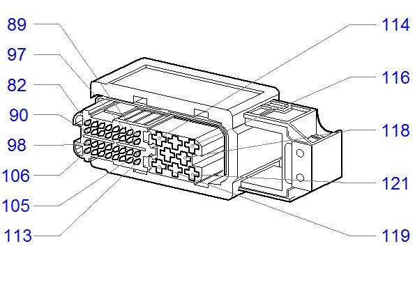

adam1954 Opublikowano 6 Września 2020 Udostępnij Opublikowano 6 Września 2020 To co dałeś jako ,,logi,, to tylko zapis czegoś tam. Logi się robi w całości. Jest opisane na forum Przy błędzie P1235 masz do sprawdzenia przewód czarno-czerwony pin 4 w czujniku doładowania. Oraz czerwony , pin 2. On jest połączony w ten sposób że ten przewód zasila czujnik ciśnienia szyny , 2 czujniki zawirowania , przepustnicę ,EGR , czujnik ciśnienia doładowania i idzie do sterownika silnika do pinu 98 Do tego przy tym błędzie pin 101 w tej wtyczce idzie przez tą wtyczkę Do przepustnicy do pinu 5 kolor biały. Błąd P0380 to błąd przekaźnika czasu żarzenia   Cytuj Odnośnik do komentarza Udostępnij na innych stronach Więcej opcji udostępniania...

Gość Rafał1983 Opublikowano 10 Czerwca 2022 Udostępnij Opublikowano 10 Czerwca 2022 Dziękuje ci Adam teraz wiem od czego chociaż zacząć, nieumiejętnie szukałem to fakt, tylko już na rysunku mi się nie podobają komputery ja mam jakby jeden przykręcony pod maską od strony prawej (czyli pasażera) moja vectra to 2004r 2959cm3 130kW na gruszce są 3 piny faktycznie było by super jak bym miał schemat sprawdził bym sobie czy do komputera idzie ( czy jest przejście kabli) sygnał Na komputerze tym przykręconym nad egrem zauważyłem napis ISUZU, czy ktoś z forum jest mi w stanie pomóc i udostępnić taki schemat, może faktycznie tam będzie problem z góry bardzo dziękuje   Cytuj Odnośnik do komentarza Udostępnij na innych stronach Więcej opcji udostępniania...
adam1954 Opublikowano 10 Czerwca 2022 Udostępnij Opublikowano 10 Czerwca 2022 130KW to się zgadza.Masz Y30DT Ściągnij sobie Opel Tis 2000 V116.0 D i tam będziesz miał wszystko   Cytuj Odnośnik do komentarza Udostępnij na innych stronach Więcej opcji udostępniania...
