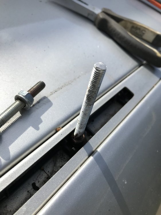

Gość zondrin Opublikowano 8 Września 2020 Udostępnij Opublikowano 8 Września 2020 Witam, Mam problem z mocowaniem bagażnika dachowego przy próbie zdjęcie okazało się że jedna śruba\mocowanie kręci się w koło i nie mogę odkręcić śruby (na zdjęciu śruba z uciętym łbem żebym mógł zdjąć belki). Czy to coś jest przykręcane od spodu/wnętrza czy jak?! Ewentualnie jak ktoś wie będę wdzięczy za wszelkie info. Pozdrawiam   Cytuj Odnośnik do komentarza https://forum.opel24.com/topic/90889-astra-h-5d-hb-problem-z-mocowaniem-baga%C5%BCnika-dachowego/ Udostępnij na innych stronach Więcej opcji udostępniania...
WariatPSM Opublikowano 8 Września 2020 Udostępnij Opublikowano 8 Września 2020 Czyli wychodzi na to, że siedzi tam nakrętka w tym mocowaniu. A śruba, którą wkręcałeś ma taki sam gwint jak ta nakrętka? Musisz spróbować ją zablokować aby nie kręciła się, a na pozostałym gwincie po śrubie założyć dwie nakrętki i zrobić tak zwaną kontrę. Jednym kluczem trzymać nakrętkę tak aby nie mogła obrócić się, a drugą nakrętkę odkręcać w odpowiednim kierunku. Tak się wyciąga szpilki i pozostałe gwinty z bloku silnika czy głowicy.   Cytuj Odnośnik do komentarza https://forum.opel24.com/topic/90889-astra-h-5d-hb-problem-z-mocowaniem-baga%C5%BCnika-dachowego/#findComment-725968 Udostępnij na innych stronach Więcej opcji udostępniania...

WariatPSM Opublikowano 9 Września 2020 Udostępnij Opublikowano 9 Września 2020 Zaraz pod tym gwintem od śruby jest ta nakrętka u dołu? Są takie klucze nasadowe 90 stopni i mają pusty środek na śrubę/gwint tzw. klucz fajkowy. A jak nie znajdziesz w sklepie kup nasadkę i od boku dospawaj pręt/płaskownik, nałóż przez gwint i odkręcaj kontrą. Problem będzie jak nakrętka/mocowanie gwintu jest od dołu i nie ma dostępu. Zdjęcie tak nie ukazuje czy jest to nakrętka, jest u dołu zabrudzone ale wygląda po konturach na nakrętkę. Jak już jest schowane to polecam szlifierkę/wiertarkę modelarską i chirurgicznie powolutku wytniesz, tylko uważaj na lakier.   Cytuj Odnośnik do komentarza https://forum.opel24.com/topic/90889-astra-h-5d-hb-problem-z-mocowaniem-baga%C5%BCnika-dachowego/#findComment-726004 Udostępnij na innych stronach Więcej opcji udostępniania...

Gość zondrin Opublikowano 18 Września 2020 Udostępnij Opublikowano 18 Września 2020 Dziękuje za próbę pomocy niestety większość rad była błędna a moje przypuszczenia były słuszne. Mocowanie jest przykręcane do wzmocnienia wewnątrz samochodu pod dachem, niestety nakrętka znajduje się pod kurtyna. Słaby dostęp jest ale nie trzeba zdejmować całej podsufitki i kurtyny, 1,5h roboty i zrobione (mocowanie dokręcone, pozostałości po belkach czyt. ta śruba bez łba odkręcania)   Cytuj Odnośnik do komentarza https://forum.opel24.com/topic/90889-astra-h-5d-hb-problem-z-mocowaniem-baga%C5%BCnika-dachowego/#findComment-726232 Udostępnij na innych stronach Więcej opcji udostępniania...
