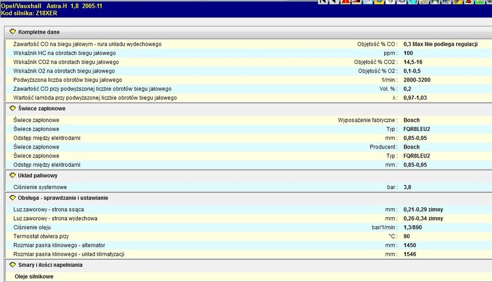

adam1954 Opublikowano 17 Października 2020 Udostępnij Opublikowano 17 Października 2020 https://pl-pl.facebook.com/serwisopelford Pokaż mu to   Cytuj Odnośnik do komentarza https://forum.opel24.com/topic/91092-z18xer-po-odpaleniu-pracuje-na-3-gary/page/2/#findComment-726846 Udostępnij na innych stronach Więcej opcji udostępniania...
rafalgrzegorz Opublikowano 17 Października 2020 Udostępnij Opublikowano 17 Października 2020 5 godzin temu, Carismo napisał: Mój mechanik uznał że auto ma hydrauliczne kasowanie luzów zaworowych - nie dał się przekonać że nie. To kolega już wie żeby zmienić mechanika. Taki który ma swoją wizję i nie chce przyjmować innych racji raczej nie są do nauczenia.   Cytuj Odnośnik do komentarza https://forum.opel24.com/topic/91092-z18xer-po-odpaleniu-pracuje-na-3-gary/page/2/#findComment-726849 Udostępnij na innych stronach Więcej opcji udostępniania...
Gość Carismo Opublikowano 17 Października 2020 Udostępnij Opublikowano 17 Października 2020 Też myślę że nie ma co z nim dyskutować, muszę znaleźć kogoś innego   Cytuj Odnośnik do komentarza https://forum.opel24.com/topic/91092-z18xer-po-odpaleniu-pracuje-na-3-gary/page/2/#findComment-726850 Udostępnij na innych stronach Więcej opcji udostępniania...
