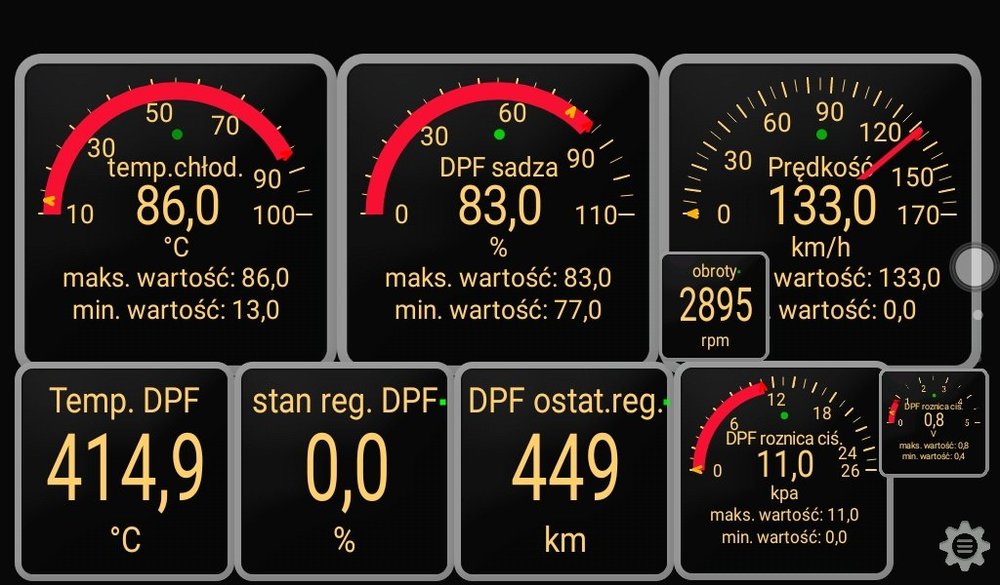

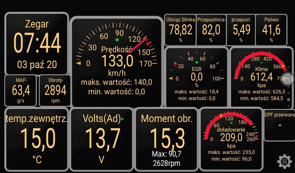

bogoes Opublikowano 14 Listopada 2020 Udostępnij Opublikowano 14 Listopada 2020 A nie łatwiej zamiast "męczyć" menu ukryte, to kupić interfejs i skonfigurować pod swoje potrzeby jakąś apkę i mieć wszystko na widoku. Dodatkowo apkę do screenów i filmików z ekranu telefonu. A jak masz stację multimedialną w samochodzie na androidzie, to nawet nie musisz używać telefonu. Poniżej przykładowe screeny z apki (TorquePro) w mojej konfiguracji. Oczywiście możesz użyć innej apki, np. CarScanner, Piston....   Cytuj Odnośnik do komentarza https://forum.opel24.com/topic/91285-ukryte-menu-serwisowe/#findComment-727571 Udostępnij na innych stronach Więcej opcji udostępniania...
Gość Mosfet_75 Opublikowano 14 Listopada 2020 Udostępnij Opublikowano 14 Listopada 2020 (edytowane) Kur...czę, ale zajebista rzecz! Gzie to kupić, ile kosztuje, jak to podłączyć? Już to chcę mieć! Na wczoraj najlepiej :-) Poważnie jestem zainteresowany czymś takim. Zwłaszcza że polatać obecnym autkiem długo. Ile się da. Edit: Znalazłem tematy na forum, sorry za śmietnik. Edytowane 14 Listopada 2020 przez Mosfet_75   Cytuj Odnośnik do komentarza https://forum.opel24.com/topic/91285-ukryte-menu-serwisowe/#findComment-727573 Udostępnij na innych stronach Więcej opcji udostępniania...
